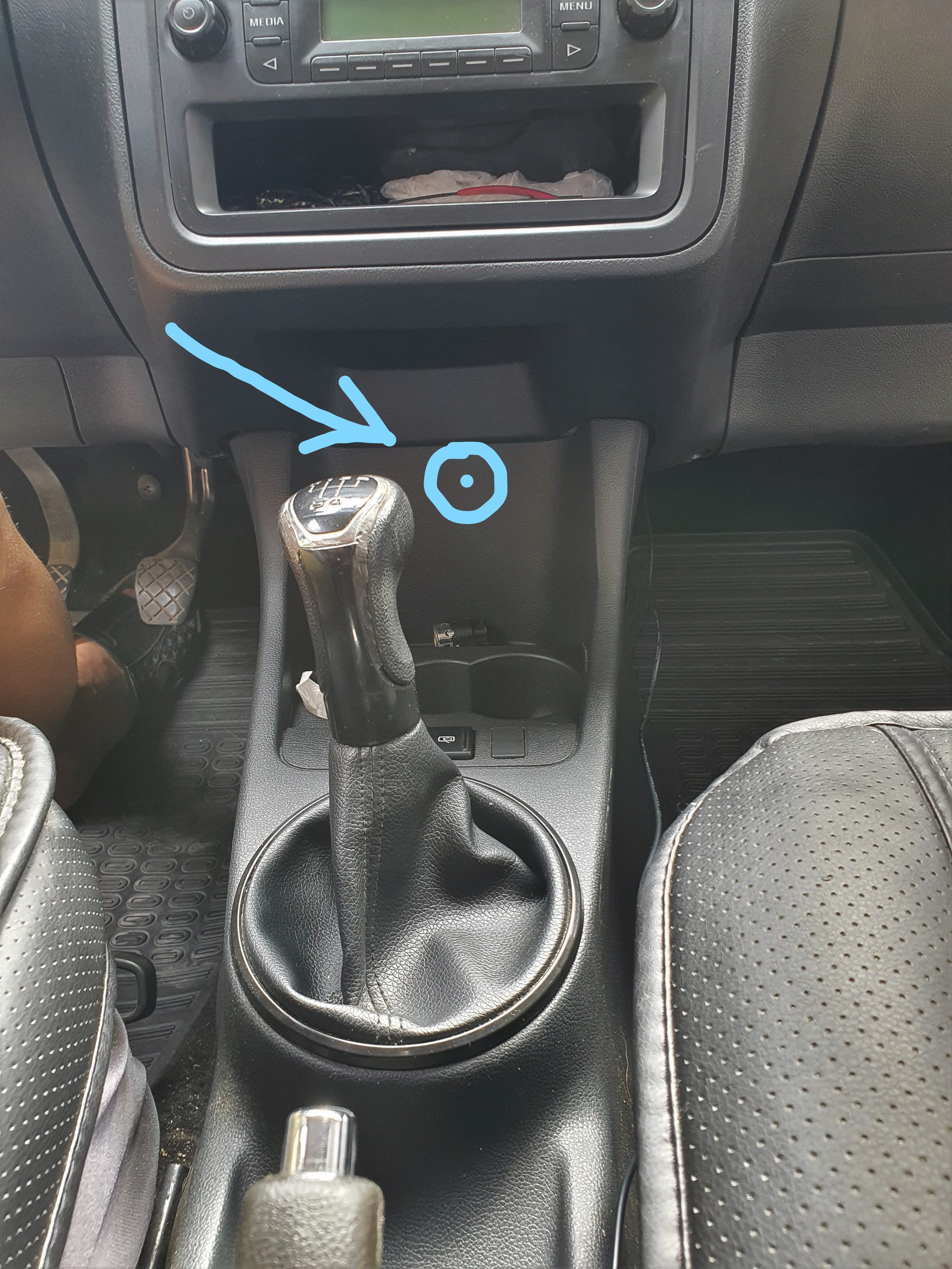

През запалката трудно свързвам външно устройство, а и кабелите пречат на движението на скоростния лост. Как мога директно да свържа към захранването една женска USB букса?

Имам видеорегистратор който е с УСБ кабел за включване. Сега схващам, че директно няма да мога да го вържа. Освен да търся нещо подобно (....) и да мисля къде да го монтирам ?
...иначе запалката е под ръчната и е мега неудобно...вижда се кабела къде минава на втората снимка.

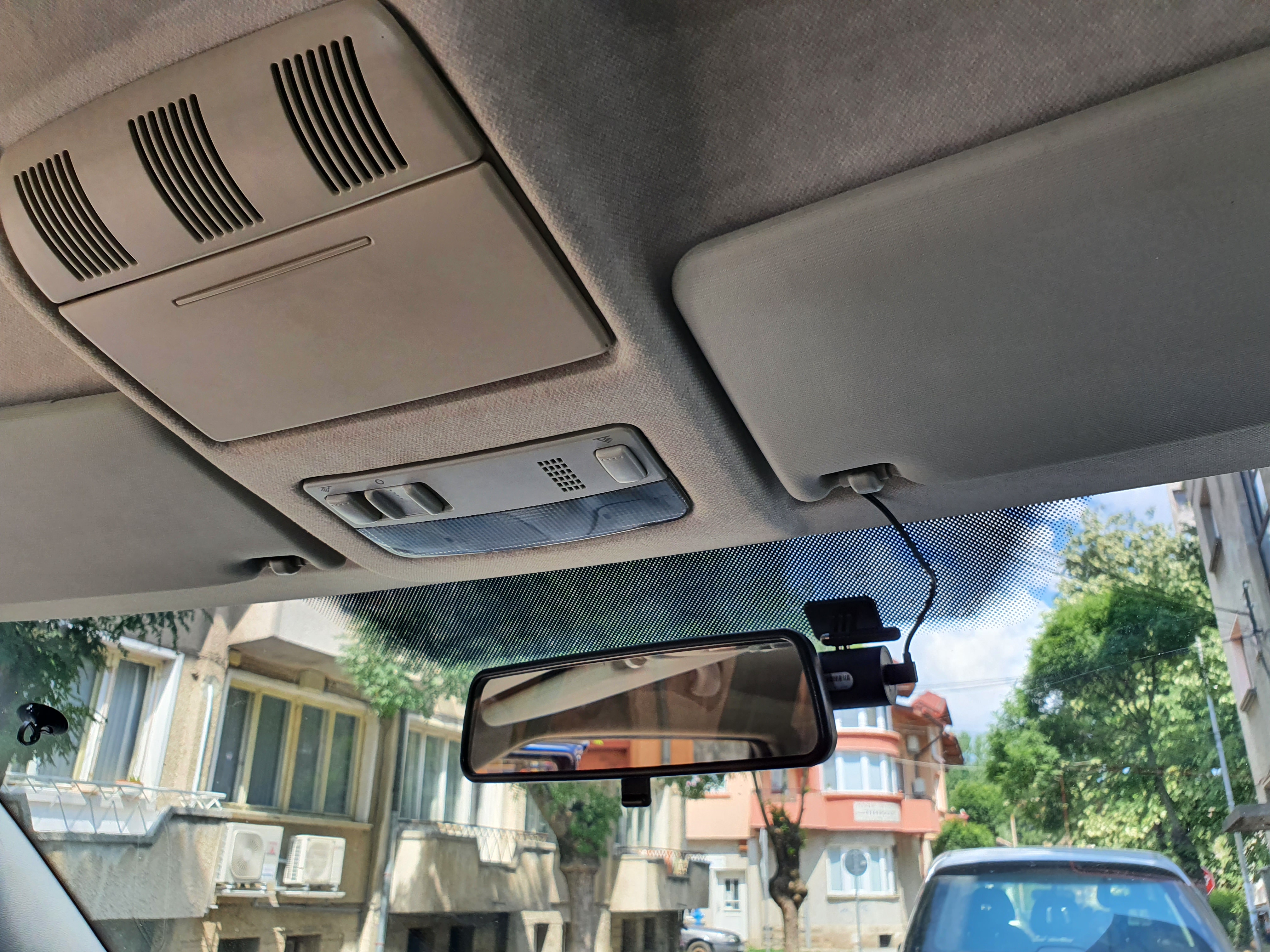

В очиларника....ако има Или в самия плафон. Снимай тоя район да го видим

Мнениеот tisho_tch » Нед 05 юли 2020 14:37

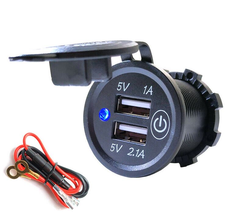

Колега, много е лесно ( трябваше в началото да покажеш буксата ). Правиш с малка фреза отвор в наклоненият панел над кръгчето. Монтираш буксата, кабела от регистратора ще излиза от долу. Кабелите за запалката са някъде под панела, свързваш се с едни стискащи се клеми. Задължително изолираш добре. http://www.elimex.bg/userfiles/productl ... 142964.jpg

Wago-то са хубави клеми, но в тоя случай бих препоръчал запояване или кербоване. Не са предвидени за вибрации и опън.
Не виждам какъв е проблема да се вземе един модул 12->5V, да се се свърже към запалката и през колонката догоре да се прекара един кабел от 5-те волта на модула. А горе да излиза само 1 конектор. И към него с конектор видеорегистратора.
