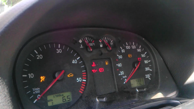

Здравейте, колата е голф 4 2001г дизел и случайно попаднах на един клип на който се вижда, че след като подате на контакт на мястото където принципно показва часа, показва стойности на разхода за гориво. чудя се дали е възможно и на моето табло да се направи защото е същото и ако може как. Ето и снимка от част от клипа

Re: Може ли и моето табло да показва тези стойности
Мнениеот zografski » Сря 29 юли 2020 14:53
Е ти на борд комп-а не виждаш ли тази информация? Това е възможно най-старото табло за Г4 с MFA и съответно най-грозното.
Мнениеот zografski » Сря 29 юли 2020 15:13
Борд комп е това, на което ти показва инфо-то, на снимката се пада вляво, където по принцип е и часовника. На по-новите модели го показва на дисплея по средата, някои дисплеи са изцяло цифрови и нямат такива символи с диоди отзад. Снимай си таблото ако можеш, при теб също трябва да показва доста неща на борд-а, щом Голфа ти е 2001ва.

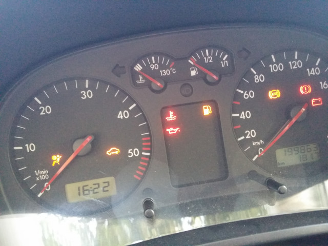

Ето колега
Мнениеот Zdravko Zankov » Сря 29 юли 2020 19:35
Я дай снимка на лоста за чистачки.
Мнениеот Tripanzaa » Сря 29 юли 2020 20:37
На него освен скороста за чистачките др няма
Мнениеот cecoa1 » Чет 30 юли 2020 12:14
Значи просто нямаш екстрата бордкомпютър. Може да се сложи - друго табло и друго лостче за чистачките. Но за да показва всички предвидени параметри, като външна температура и подобни, може да трябва и някой допълнителен датчик. Иначе разхода ще ти го показва. Въпроса е дали ти е мерак да се разправяш... Моя позната има Пасат B6 2,0TDI, без бордкомпютър(и аз не бях виждал такъв), но това не и пречи.
На това поколение коли вече смяната на таблото е свързана и със "запознаването" му с компютъра на колата, иначе няма палене. Докато старите си бяха плъг енд плей.
