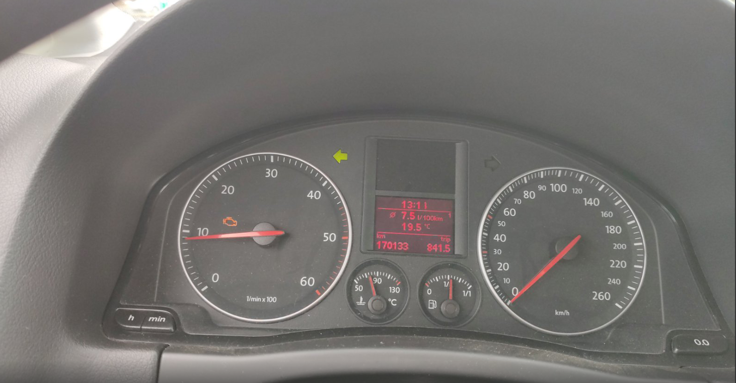

Автомобила е Golf Plus(2006г.) 1.9 TDI 90hp Trendline.
Грешката, която излезе днес на таблото е:
Emissions garage
Закачих я на диагностика и кода който даде е:
19558/P3102/012546 - Motor for Intake Manifold Flap (V157): No Signal
Изчистихме грешката от комютъра на автомобила но преди малко лампата на таблото отново светна.
Автомобила нито притриса повече от обикновенното, нито колата се дави , съвсем нормално си върви. Въпреки това тази грешка започва да ме притеснява.
Как да разбера какво я предизвиква ?
