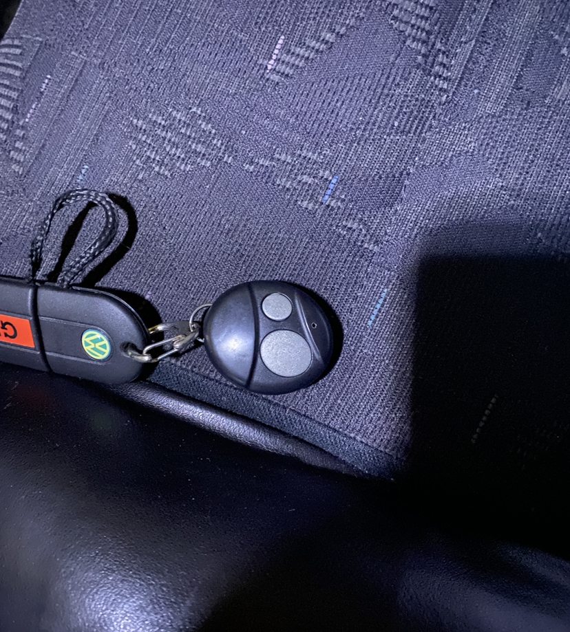

Привет,
дали може да дадете някакъв съвет. На колата има аларма незнайно къде слагана, но не е фабрична . Възрана е към централното и всичко си е ок. Днес ми се наложи да почзвам резервния ключ и дистанционно към него , не иска да отключва. Помислих че батерииката е слаба , въпрвки че светеше диодчето. Купих смених - не . А двете дистанционни са еднакви и работеха. Това резервното не беше използвано може би повече от 1 година . Дали има някакъв шанс да си е забравили нещата или какво може да му се е случило . Не е изпускано седяло е в шкаф в джоба с документите за колата .
Просто е така е решило да спре да “познава” колата.
снимка:
http://kachi-snimka.info/images-2013/bf ... 8236l.jpeg

Забравила е кода на дистанционното алармата и трябва да се обучи.Алармата е Българска.Трябва да се провери каква точно е алармата и след това как се обучава.

това ще е интересно. Когато сменях радиаторчето на парното и всичко беше извън колата видях къде е “секретния бутон” и го удължих и го изведох на по - достъпно място. Но за марка на алармата ще е доста трудна задача.

Виж вътре на платката на алармата какво пише.Може и снимки да дадеш на централата на алармата отвън как изглежда и на платката.
