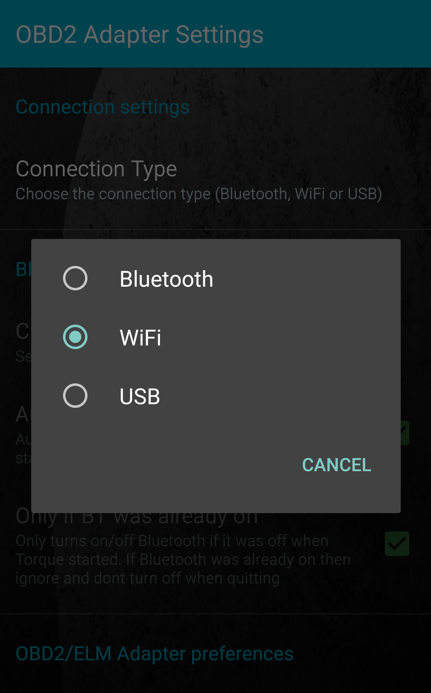

Тук сложена ли е отметката на WiFi?

apchih написа:Тук сложена ли е отметката на WiFi?
Да wifi се връзва, въпроса е че четеца не иска да се върже към компютъра на автомабила

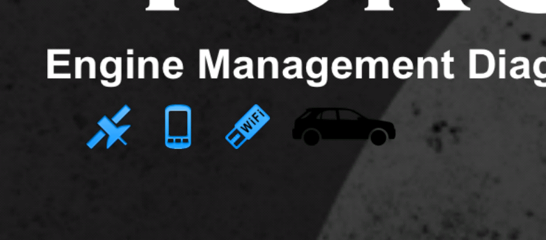

3та иконка с адаптора мига ли или свети постоянно и какво пише на нея, WiFi или BT? Само колата ли стои черна?
