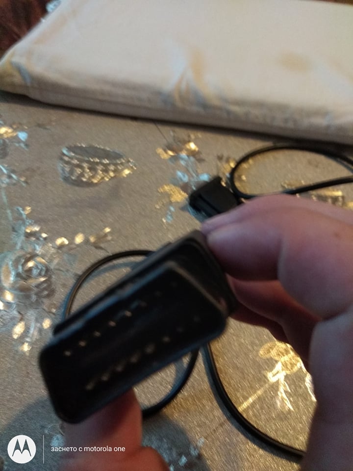

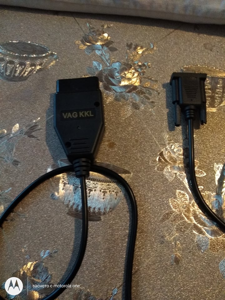

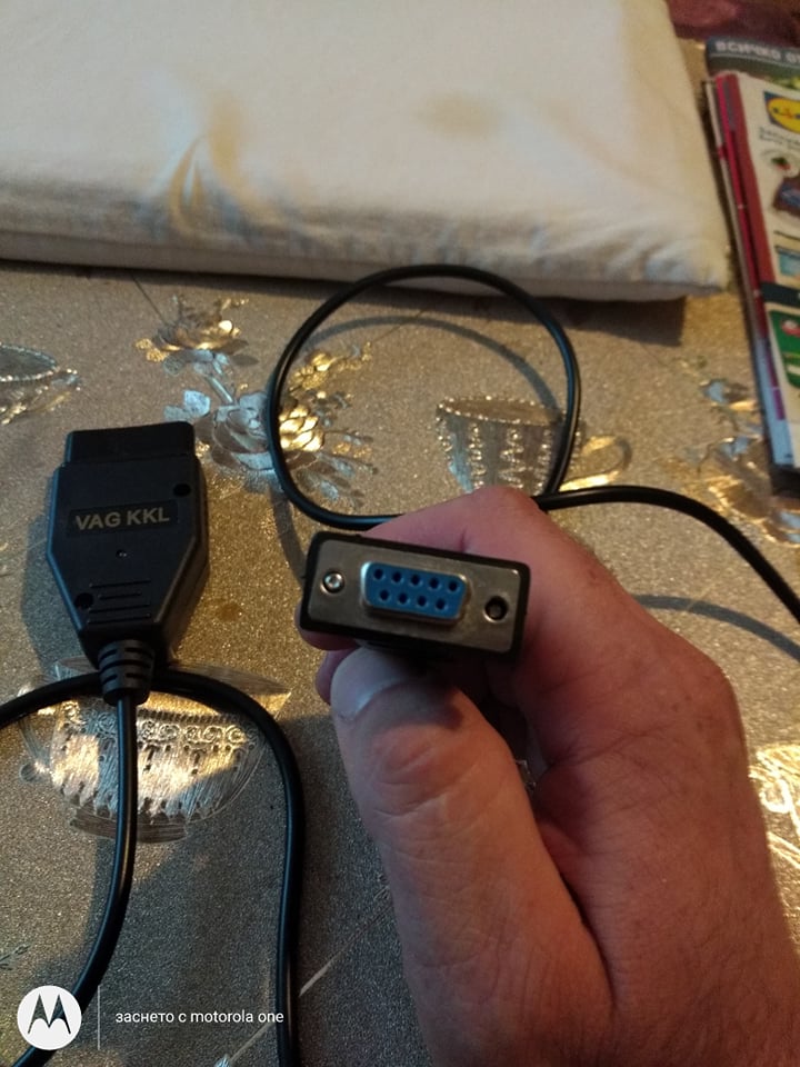

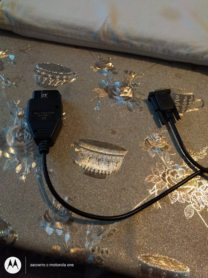

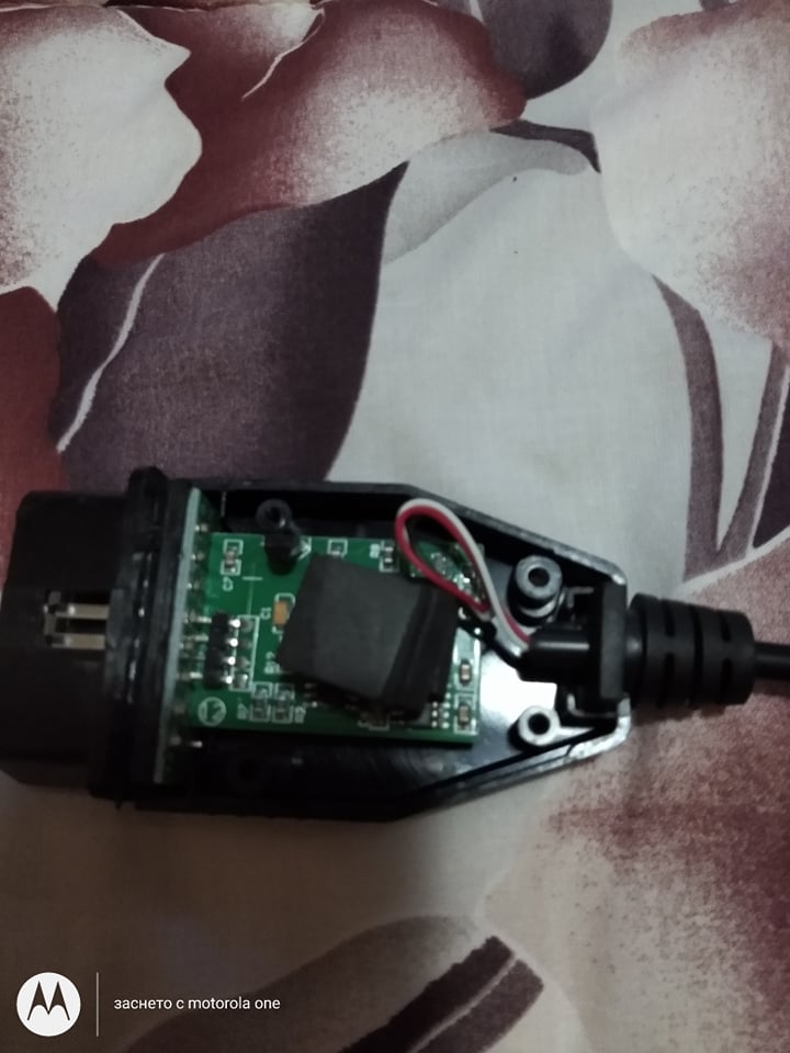

Здравейте ще съм благодарен ако някой сподели къде бъркам и не се получават нещата.Имам стар лаптоп с компорт записах на диск вдс про версия 6.22 закупих си кабел от ибей.Стартирам програмата закачам си кабела на порта на лаптопа и на диагностичната букса на автомобила давам на контакт и при опит да вляза в който и да е модул ми изписва че не може да се свърже.Ще приложа снимки за да видите за какво става въпрос отварях кабела има си платката вътре със чиповете но не става и не става.

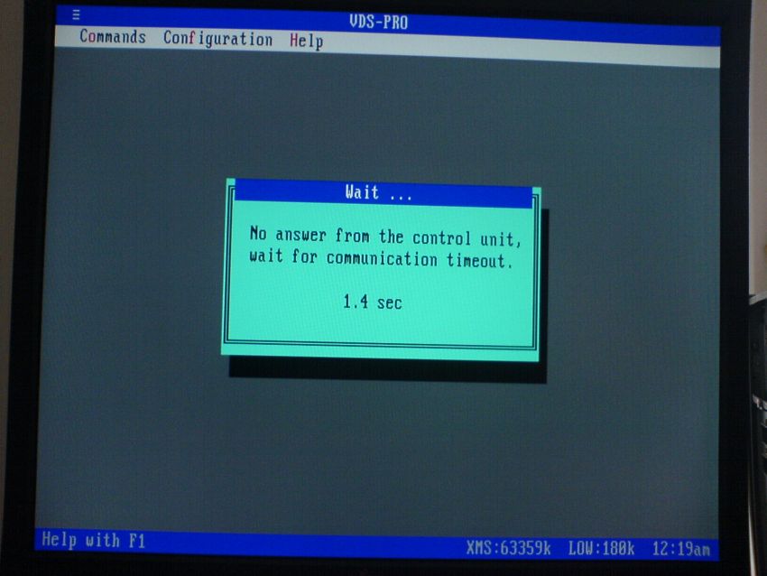

Никой ли не може да каже къде и с какво бъркам,че не се получават нещата.Кабела е тестван и с VCDS през ком порта на лаптопа и си прави диагностика без проблем влиза си във всички модули,който се подържат но с VDS PRO нещата не се получават.

Мнениеот volodya iliev » Сря 09 сеп 2020 19:19
до тук стигам и нищо повече не се случва

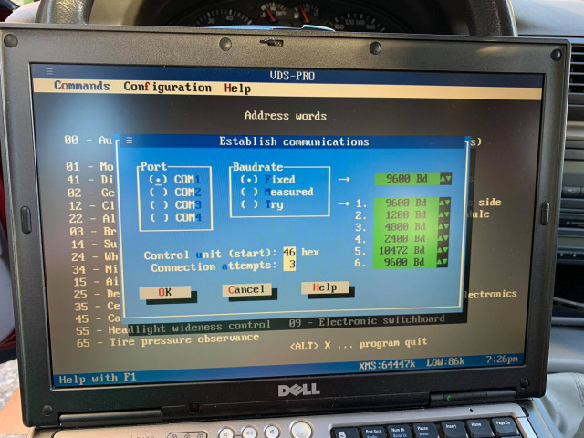

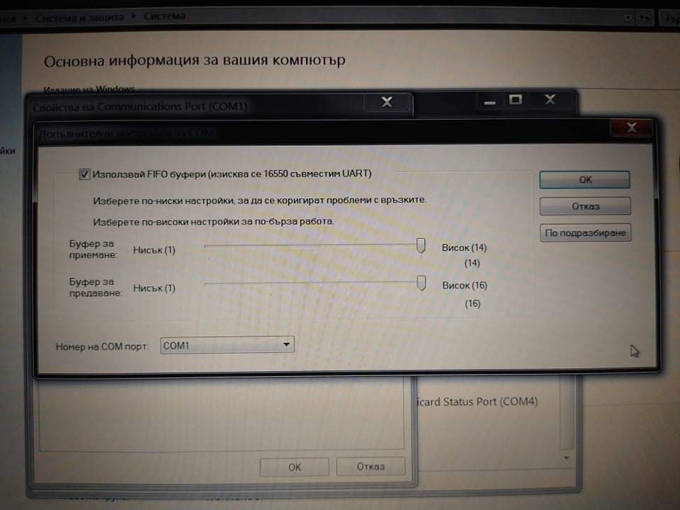

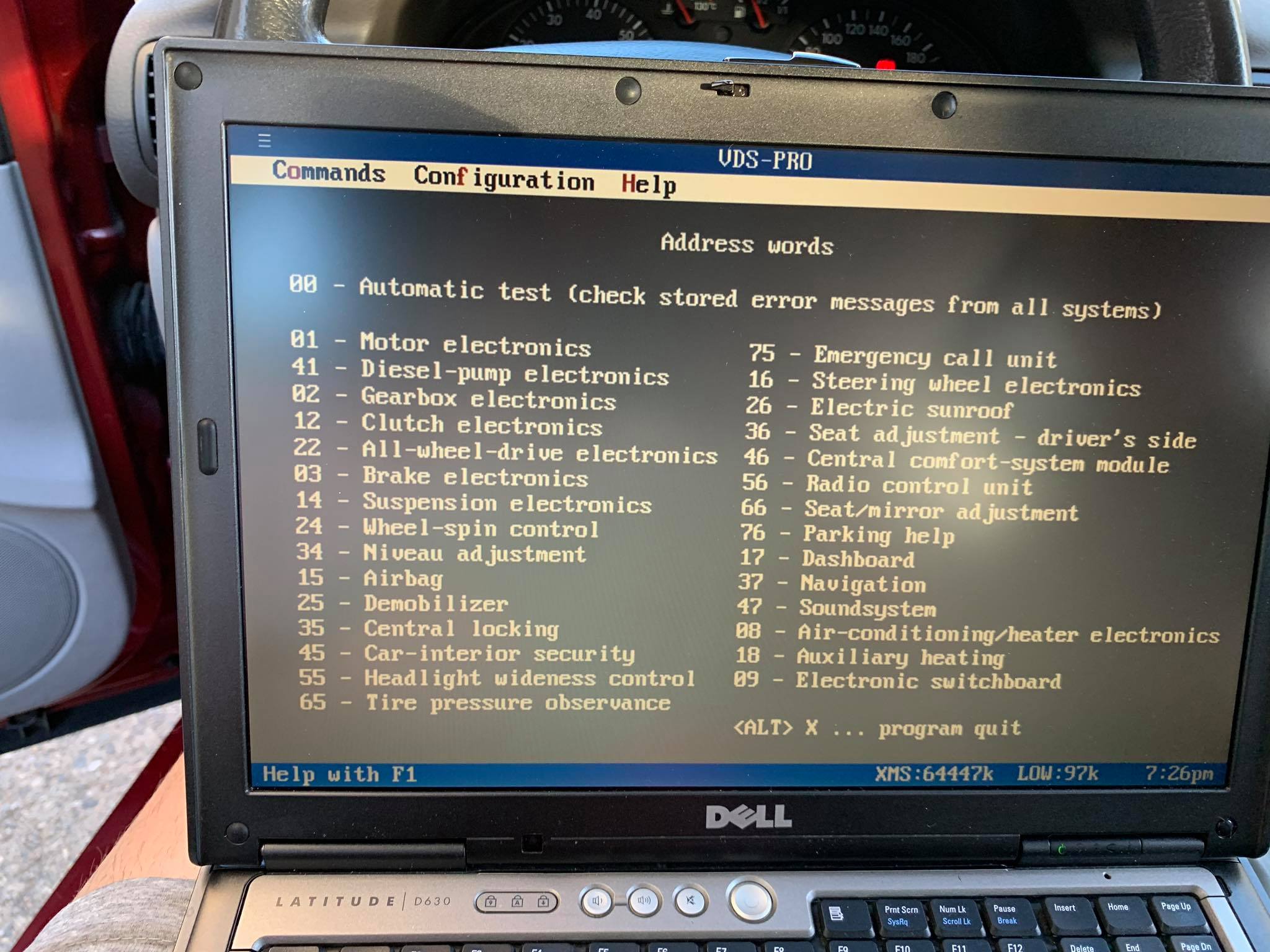

По принцип, премести скоростта на свързване на 10400, за проба, макар че скоростта за тези модели е 9600. Аз ползвам с тази програма адаптер, който сам съм си правил с оптрони за Vag com 311, още преди много години и никога не съм имал проблем с комуникацията. Другото което бих те посъветвал и според мен от там идва проблема, е да го пробваш под чист дос 6.22 с буут диск, защото тя работи само под ДОС. Windows 7 и тази програма имат конфликт, особено ако Windows 7 ти е 64 бита. Аз моя съм го използвал само под чист ДОС 6.22. Програмата е много стара и когато е правена, не са предвидили, че ще се пуска някога на Windows 7 (за разлика от предишните Windows 95,98 и XP, той не може да емулира чиста дос среда и доста стари програми не работят правилно под него).Проблемът му е изразен в управление на драйверите за ком порт и разчитането им от този софтуер. По долу прикачвам и процедура по активиране на прозорците с тази програма, че някой искаше. VAG COM, вече излиза доста по късно и там са предвидили доста неща, затова и работи без проблем под Windows.

Операционната система е Windows 7 Ultate 32bit

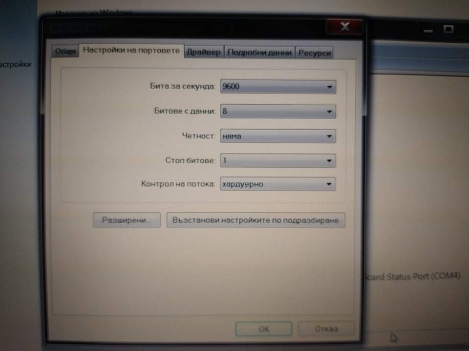

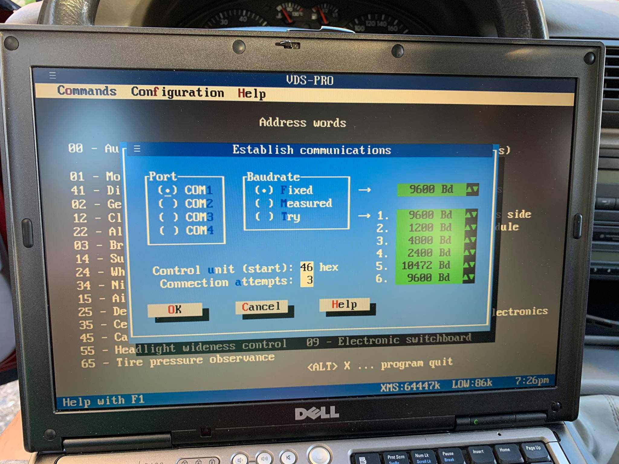

[img]
[/img]
Такива ли трябва да са настройките от прикачените снимки
Лаптопа е DELL 620

Такива да. Свали си от интернет буут диск на ДОС 6.22,. Към него прибави и програмната, запиши го на CD, и рестартирай компютъра с настройка да буутва първо от CD. След като зареди ДОС, пишеш името на стартиращия файл на програмката и ще тръгне да работи както трябва.
