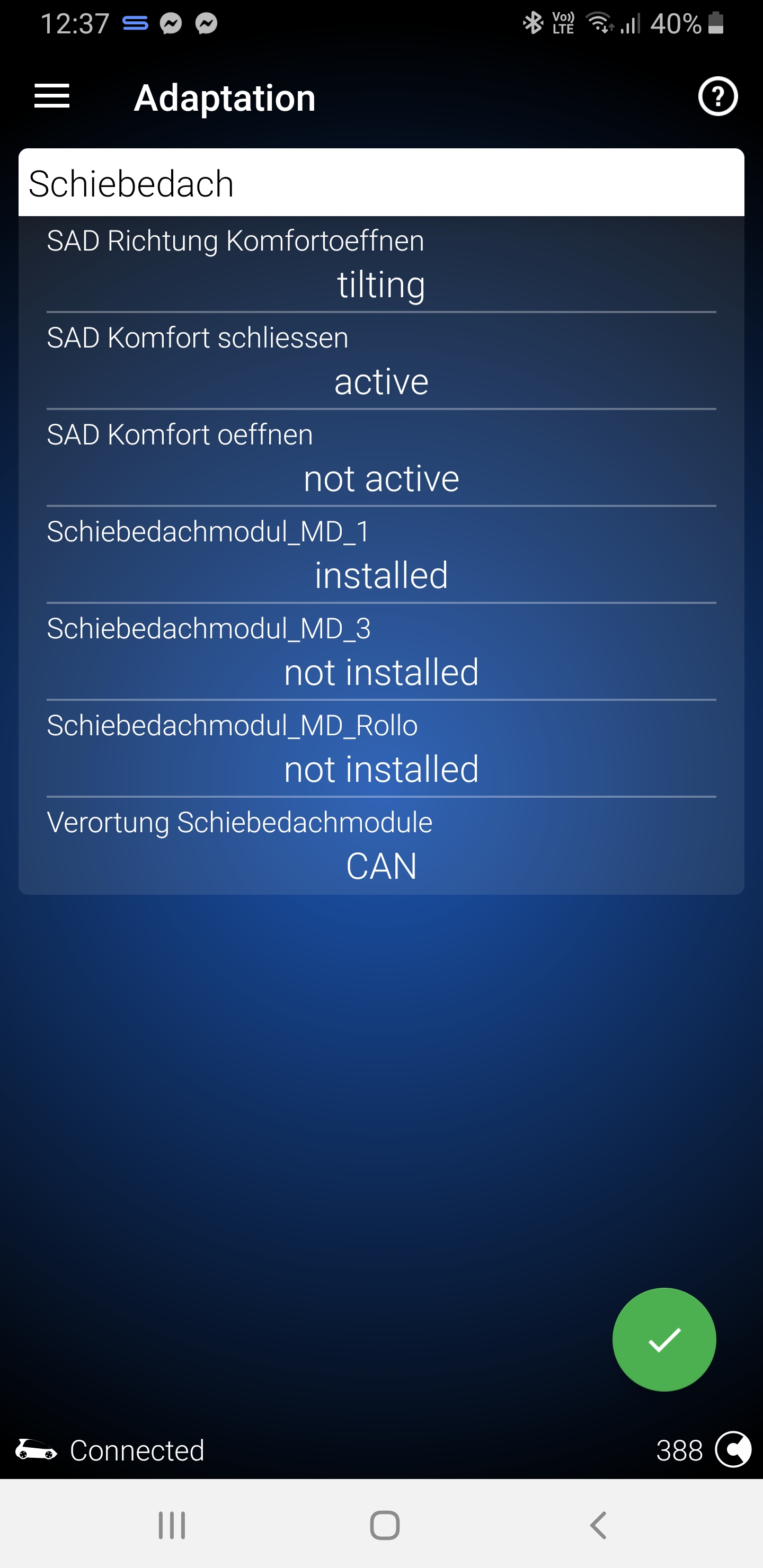

Отваряне и затваряне на панорамен покрив/шибидах:
- General electric => Adaptations => Schiebedach
На SAD Komfort shliessen слагате 'active' - това е за да се затваря
На SAD Komfort oeffnen - за отваряне (отваря се нагоре tilt)

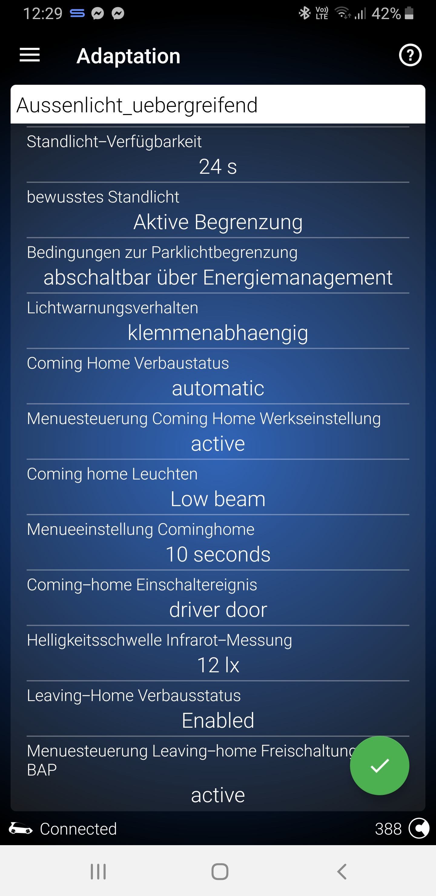

Автоматични coming home светлини (по дифолт са със цъкане на лоста за дълги светлини, след загасяне на колата).
- - General electric => Adaptations => Aussenlicht uebergreifend
На Coming home verbaustatus се слага 'automatic'
