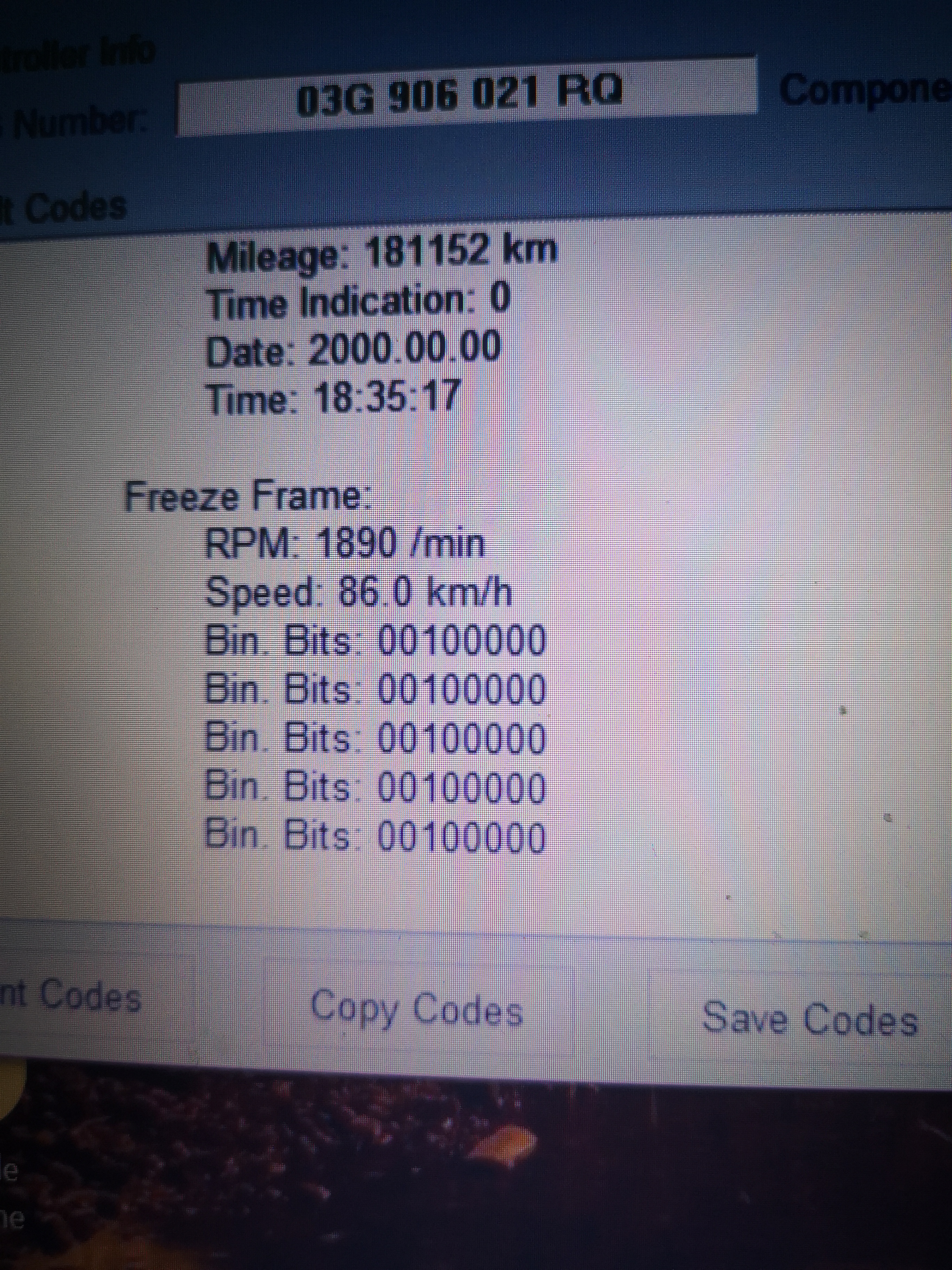

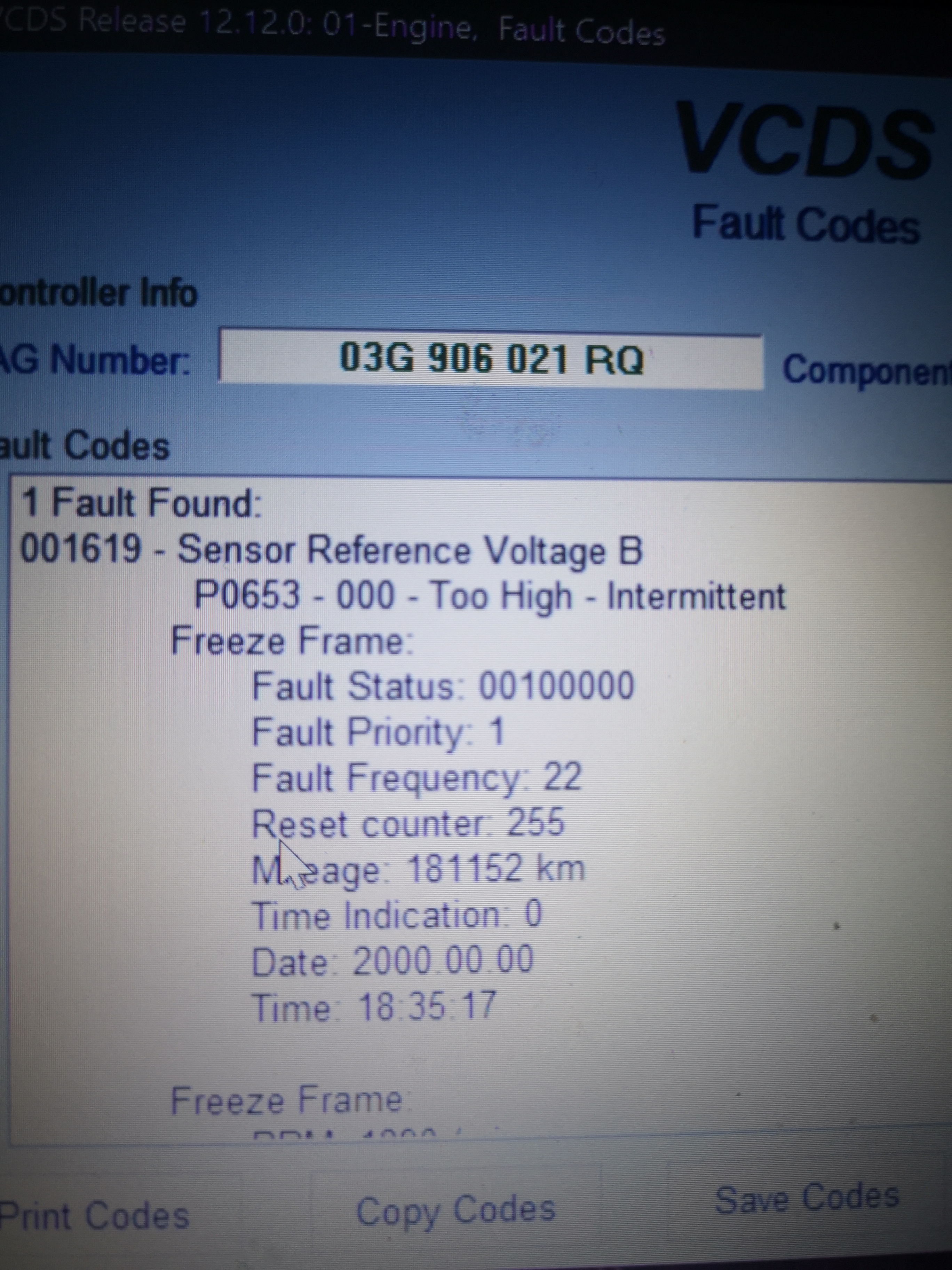

Грешката, която беше записана е в раздел "Engine" и е "Sensor Reference Voltage B, P0653- too hight Intermittent"
Прикачвам снимки от лаптопа.

Тази грешка не се отнася до скоростната кутия, както се лансира на много места, а е свързана с проблемно захранване 5 волта към един от всичките датчици, които управлява компютъра на автомобила и главно тези по двигателя. Тук аз лично бих се насочил към захранване на ЕГР клапана. Всеки един сензор или клапан, който се управлява от компютъра и се захранва с 5 волта, попада под тази грешка. За да се локализира този проблем, трябват много измервания (с мултицет, отново се прави диагностика на живи данни, трябва да пуснат и тестове през апаратурата в реално време) има ли късо някъде, липсва ли захранване (в твоя конкретен случай е липса на такова), проблем в самия компютър ли е или дадения сензор. В много от случаите няма проблем да се кара така, зависи точно на кой сензор липсват тези 5 волта, но е възможно да се получи, че автомобила може да влезе и в авариен режим. Затова е хубаво да се намери проблема, но с тази грешка, няма да е лесно да се локализира и изисква много работа.
