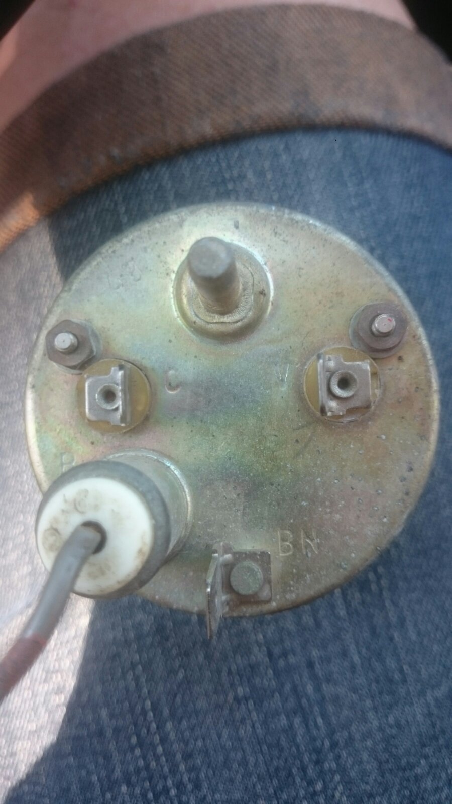

здравейте,ако някой знае да ми каже кой кабел къде да го свържа,прибора е от лада 1500 ще го слагам на нива че не и работи,нейния

днес след известно умуване и чудене,го свързах,но тъй като са на един датчик с нейния си уред когато нейния си работи другия не работи добре изчезне ли нейния сработва идеално та мисълта ми е ще има ли някакъв проблем за напред като са на един датчик

Здравейте колега. Мисля че няма да има проблем, ако се използва само допълнителният уред.
Първоначалното объркване е еидвало от това , че дели един сигнал на 2 уреда. Нивата няма толкова електроника че да следи температурата и според нея да подава количество гориво. Охлаждането е реализирано със самостоятелна верига (датчик/реле/вентилатор), та че и от там не следва да има проблем. Единственият минус за който се сещам е червената лампа за прегряване ............... , но ако имате навика да следите постоянно температурата, не следва да възникнат проблеми :)

да имам навика да следя температурата,винаги,перката е зацепена постоянно,имам и втора с копче при нужда,принципно неми се е налагало да я пускам при каквито и да е условия

По Врачанско, лятото си става топличко :) но старите руски машини са преоразмерени по отношение на охлаждане :) Производствно задание за диапазон на експлоатация, е -30 +60 :)
