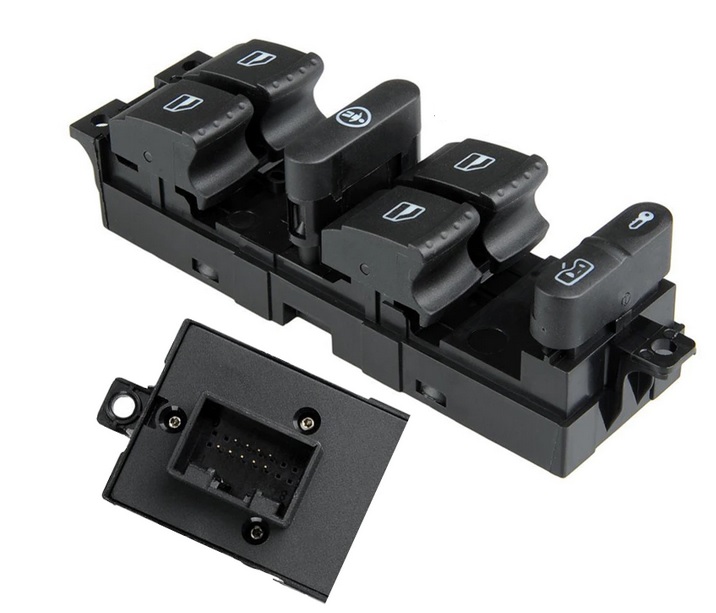

Днес установих че не ми работи централното и Ел. Стъклата на задните врати. Но пък от копчетата на предните врати мога да управлявам задните стъкла. Къде да търся проблема? Прегледах всички бушони до шофьора, наред са

За управлението на задните прозорци виж дали не е натискано това копче.
Ако и в двете му позиции не се управляват задните прозорци от задните врати, то най-вероятно имаш прекъснати кабели в маншона на шофьорската врата. От това може да са ти и проблемите с централното заключване

Здрасти. Нямам такова копче. Но пък от шофьорската врата без проблем свалям прозорците отзад, но пък от копчетата на задните врати не иска. Нито пък им работи целнтралното. Щом мога да ги управлявам от шофьорската врата това означава ли, че няма прекъснати кабели? Или е възможно да са други жици за тяхното копче? И самите кабели всички ли вървят по прага, понеже съм го отварял този до шофьора да поставя един чинчов кабел за задна камера, но нямам идея от кога всъщност не работи централното и прозорците.
А и машоните на тая кола как се вадят? На фиата беше на винт, развиваш и пада като букса, а тук, какво? Само дърпаш машона и пред теб са жиците?

Не може да нямаш такова копче. Може символа да е друг но го има.
