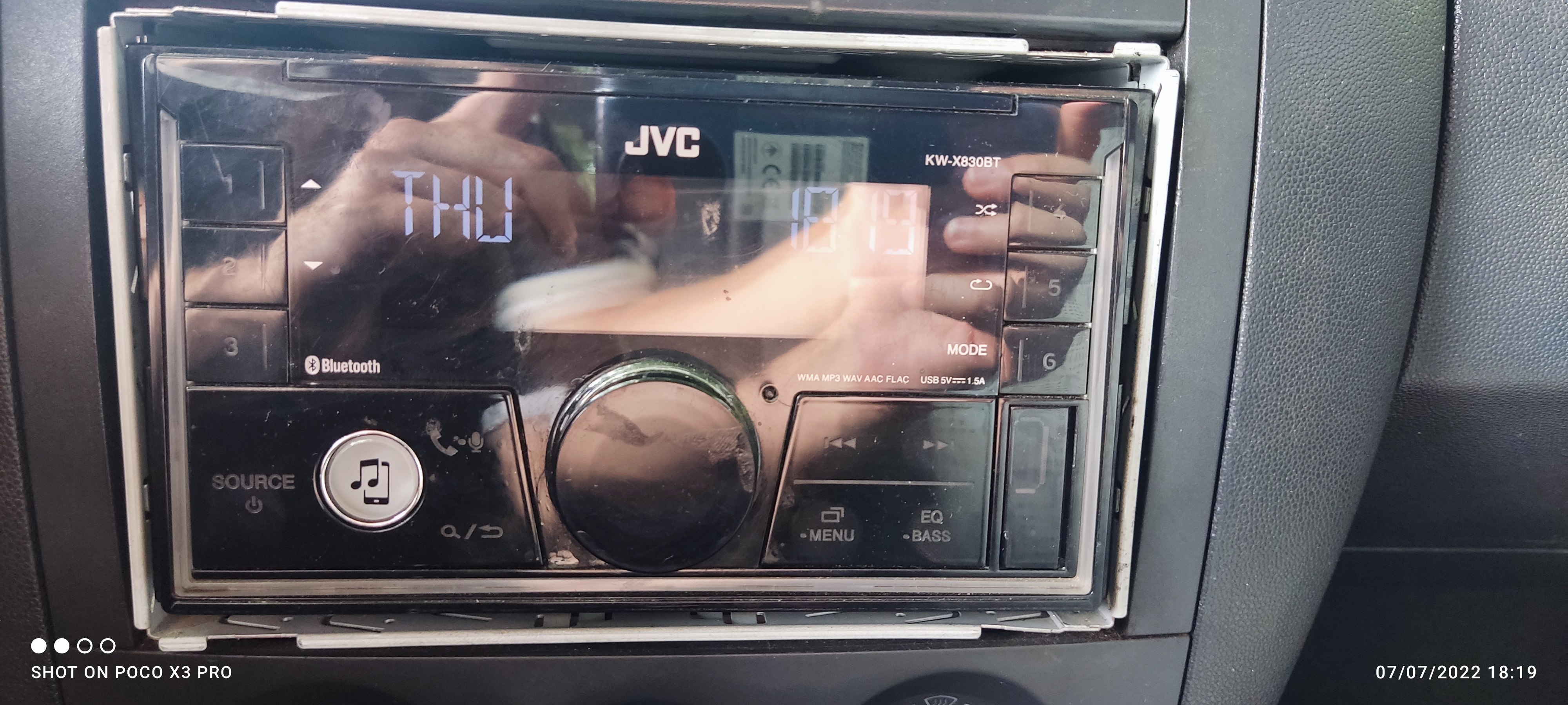

Здравейте!
Как може да се извади панела на това радио без секретните му ключове?
Искам да си купя ново радио и да сменя това, защото кръглият му бутон въобще не работи и просто е неизползваемо.
Другият ми въпрос е: като си купя ново радио как да го сложа, защото гледам че тези по-евтините радиа са наполовината на ширината на това?

Попринцип с тънки отвертки съм си вадил панела, изкривих го, даже се счупи от едната страна, но щом ще го хвърляш значи няма проблем, просто иска повече време и нерви. Същото радио съм виждал в известните вериги за техника, иначе се води 2din, а тия дето си виждал са стандарт 1din.

Ръгай квото ти падне (нож,пирони,тел, отвертки...) Може да извадиш късмет. Другия вариант е барабар с цялата шина ако не си и закривил всички възможни крачета.

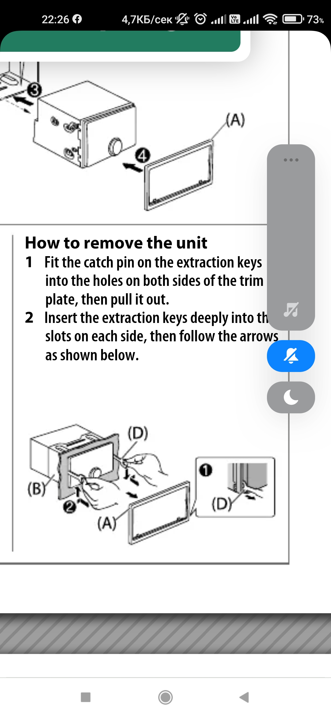

Това е начинът за вадене на радиото ти с неговите оригинални инструменти:
Ако ги нямаш просто вкарай в каналите за ключовете някакви тънки твърди ленти, колкото да освободят защипването и дърпай радиото към теб. За старото радио н амоята кола нямах ключове и го вадех така с 2 свински опашки вкарани в жлебовете за ключовете

goppa написа:...За старото радио н амоята кола нямах ключове и го вадех така с 2 свински опашки вкарани в жлебовете за ключовете
Само тунер ли е ?
Аз го вадя с 2 бр тела от електроди ф2 мм Имах 2 яки от CrNi ,ама ги запилях. Първо човъркам в ляво , после в дясно докато отглабях стопирите.
