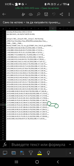

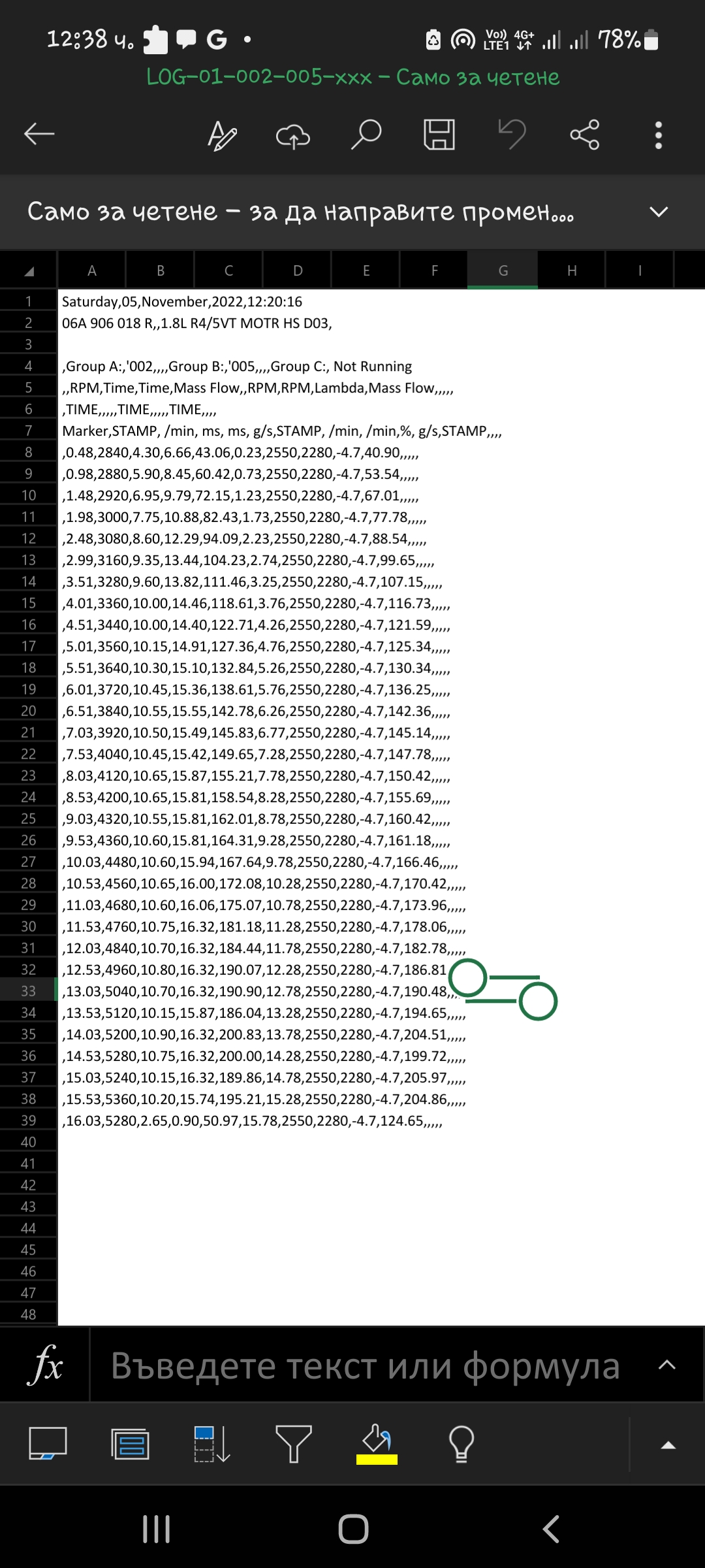

Здравейте, карам голф 4 1.8т AGU 1999г стокова е 150хп, но е с турбо TD-05 20G и уж трябва да е 276хп но нямам графика, проблема е там че в началото като я взех преди 2 3 месеца не си искаше гумите а сега като я настъпвам турбото си прави налягане 1 бар, но не залепя изобщо, преди няколко дни я закачих и излезе грешка за ламбда сонда и почна да прекъсва да работи неравномерно, вчера я смених с друга грешката изчезна, ама даже още по бавно взе да набира, преди малко направих лог на 2ри и 5ти канал с диагностика за дебитомера от 4 предавка с газ до долу почти до прекъсвач, мога и на някой друг канал да направя но не знам на кой трябва, качвам това което направих и благодаря ако някой помогне.
П.с. също така да добавя, когато ускорявам като мине да речем 3000 оборота тъкмо като вземе да удря турбото опред отдясно или под пасажерската страна се чува едно странно цъкане колкото повече газ по силно става.
