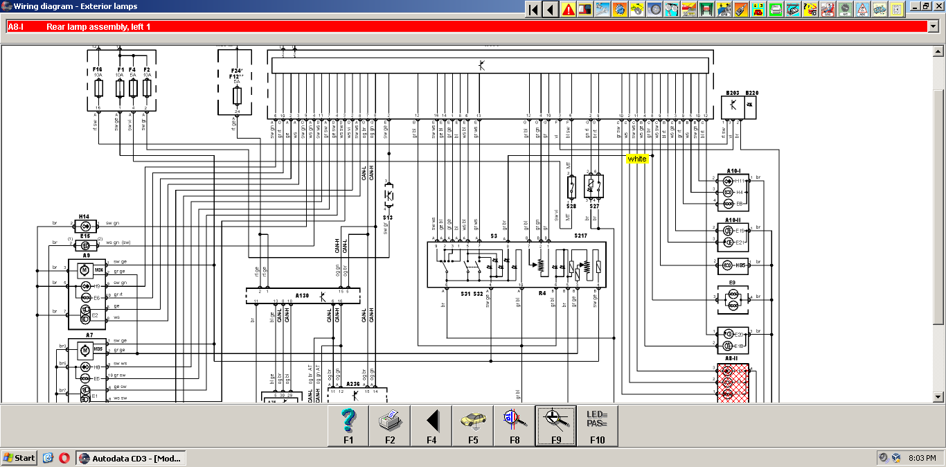

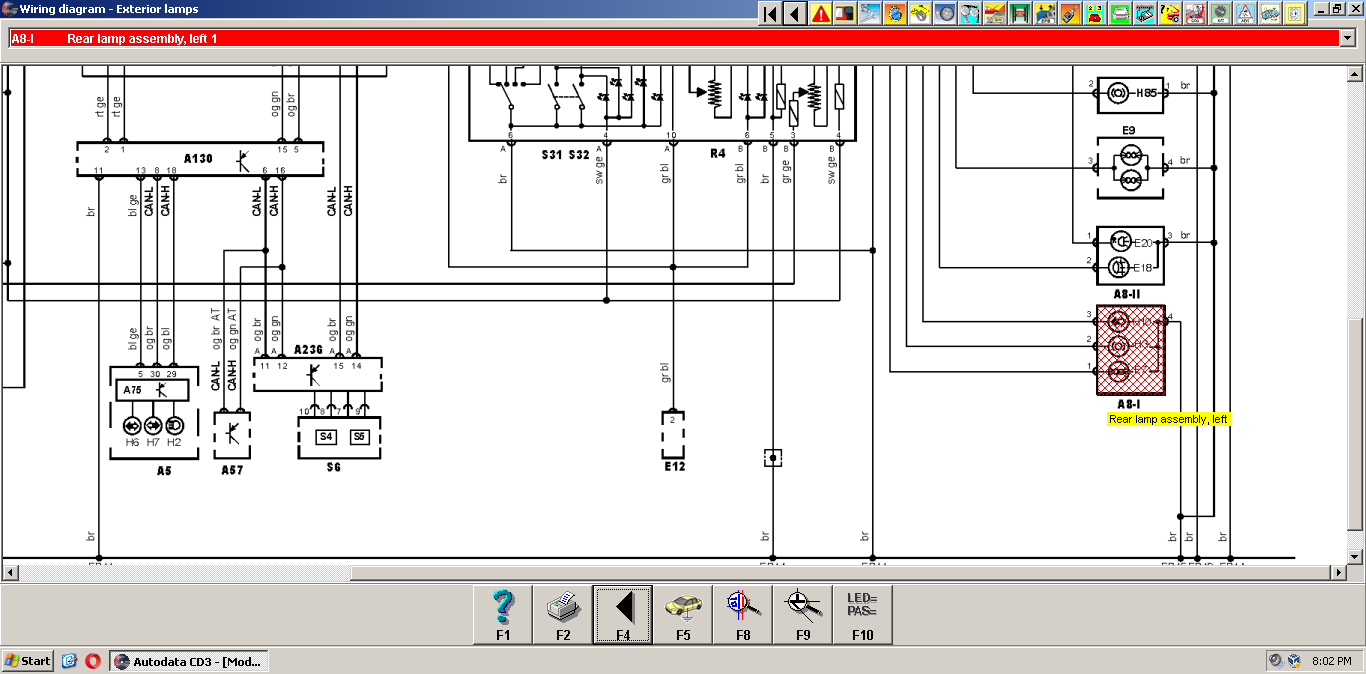

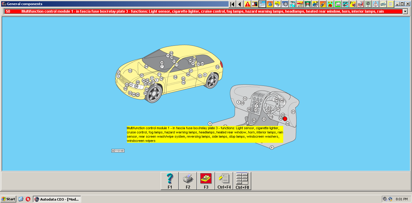

Ето схеми за светлините,комфорт модула отговаря за тях и както е известен с това, че 90% от проблемите са в него.Студени спойки, и хлабави/окислени маси.Надявам се да свършат работа, мога да дам и за голф 5, но разликата е несъществена.
