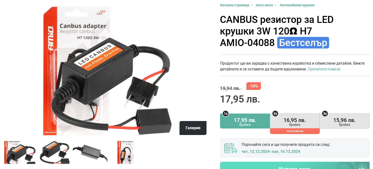

Мнениеот Vasseto » Пон 09 дек 2024 7:02
Стана ми любопитно твоето питане и се разрових из нетя. На всякъде са 50W реистори, но един саит се открои. Не е за реклама. Същия продукт изкочи на няколко други саита. И така ти подбрах 120 Om/5 W. Явно може да се ползва по голямо съпротивление за да се подлъже комп на колата. Може би ще е по евтино да си купиш това, че е с конектори. Аз лично предпочитам резисторите за да мога аз да си ги монтирам.
Нищо не ти пречи да си намериш един потинциометър 1 KOm и да пробваш с него къде ще изчезне грешката.
https://www.maaarket.bg/produkt/canbus- ... amio-04088

Мнениеот evg_eni » Пон 09 дек 2024 9:16
goppa написа:Няма начин да няма начин
Е вероятно има, руснаците го правят като манипулират vnq830 драйвера в central electric модула, който реално отговаря за следенето за изгоряла крушка.
