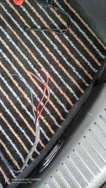

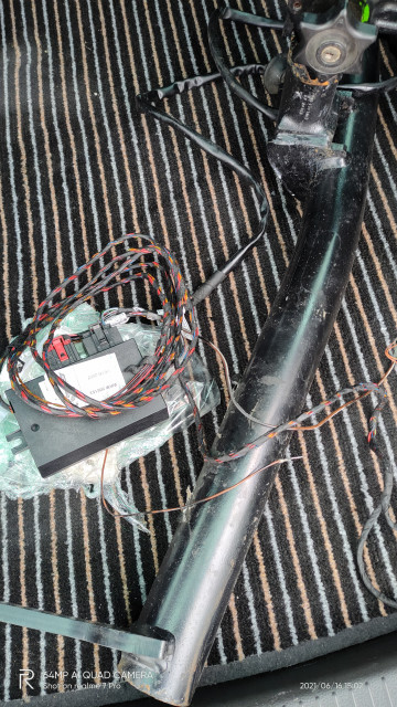

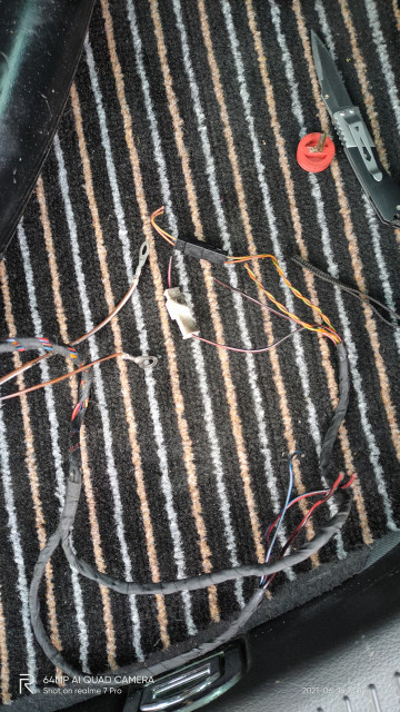

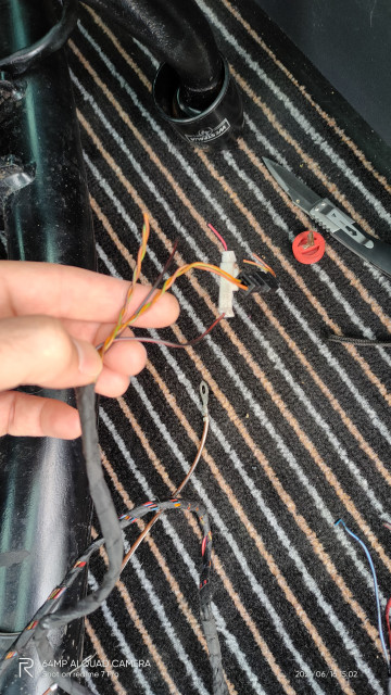

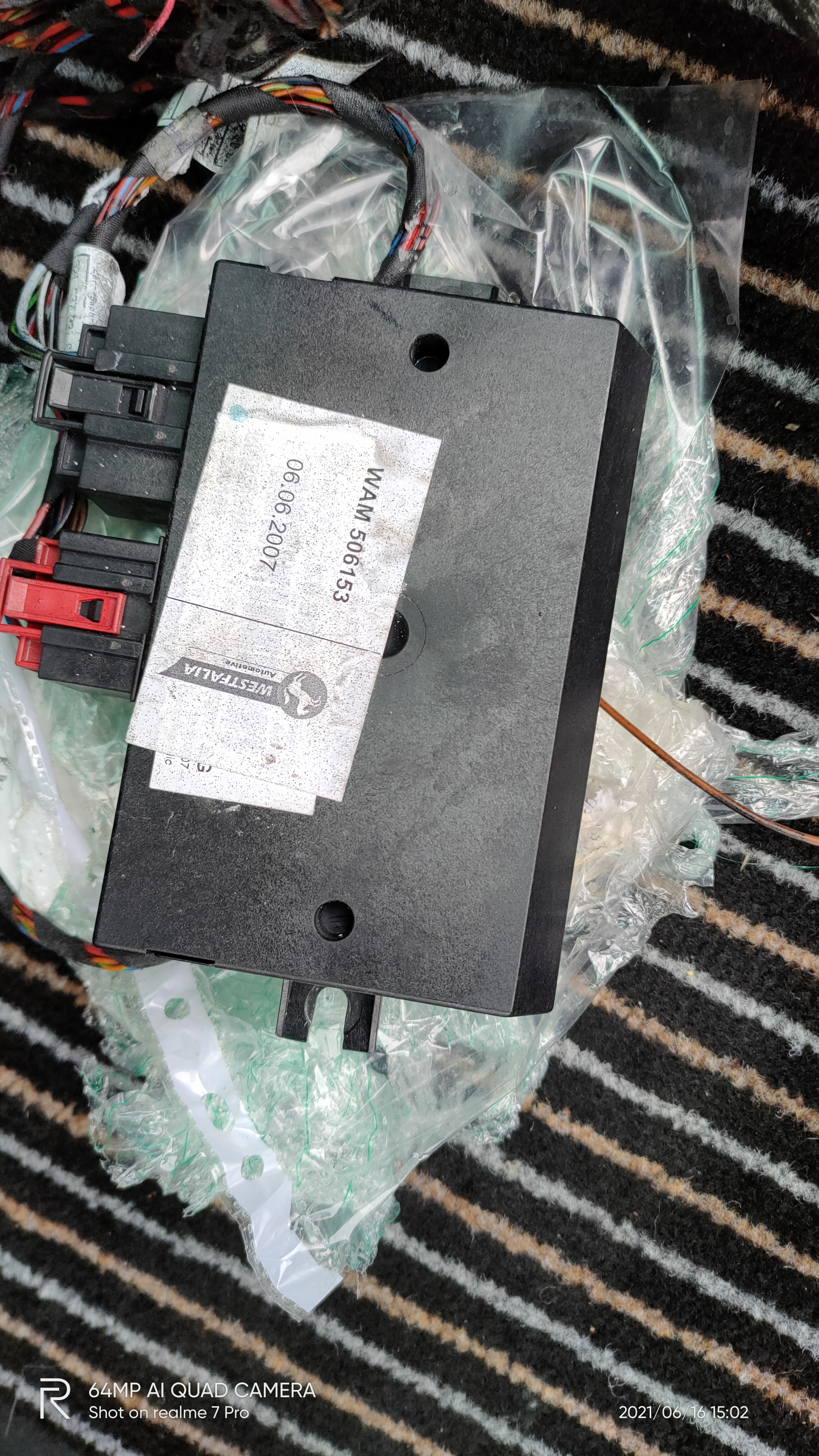

Колеги помагайте някаква схема или идеи как се свързва модула на теглича към инсталацията на колата

Идеята на това устроиство е да да ползва напрежението на мигачите , стопа и габаритите само като оперативен ,а светлините на ремаркето да бъдат захранени дитектно от акумулатора ,през предпазител или от блока с предпазителите на автомобила .Имам същият проблем ,но с Golf 5 ,остава да разбера кои предпазител може да понесе този товар без да отчете грешка . По МANUAL дават 44 предпазител .Ако някои го е правил нека сподели повече.
