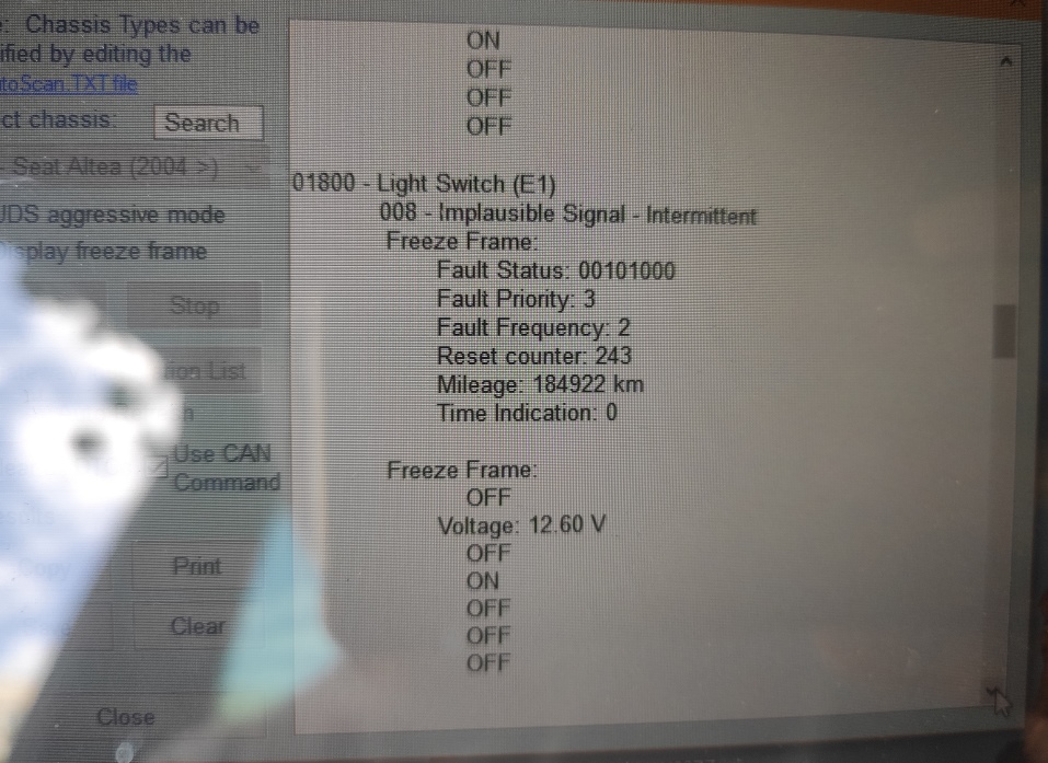

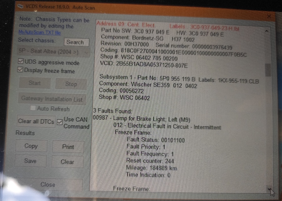

Другото, което забелязах е че при оставени включени габарити ако извадя ключа и изляза пищи сигнала за забравени светлини и габаритите си светят. Ако съм обаче на фарове и изляза - нито светят нито пищи зумера. А преди ремонта си работеше нормално.
На диагностика ми дава тия две грешки:
Да помоля за някакви идеи ако имате, че не ми се чака другата седмица да се връщам в сервиза?
