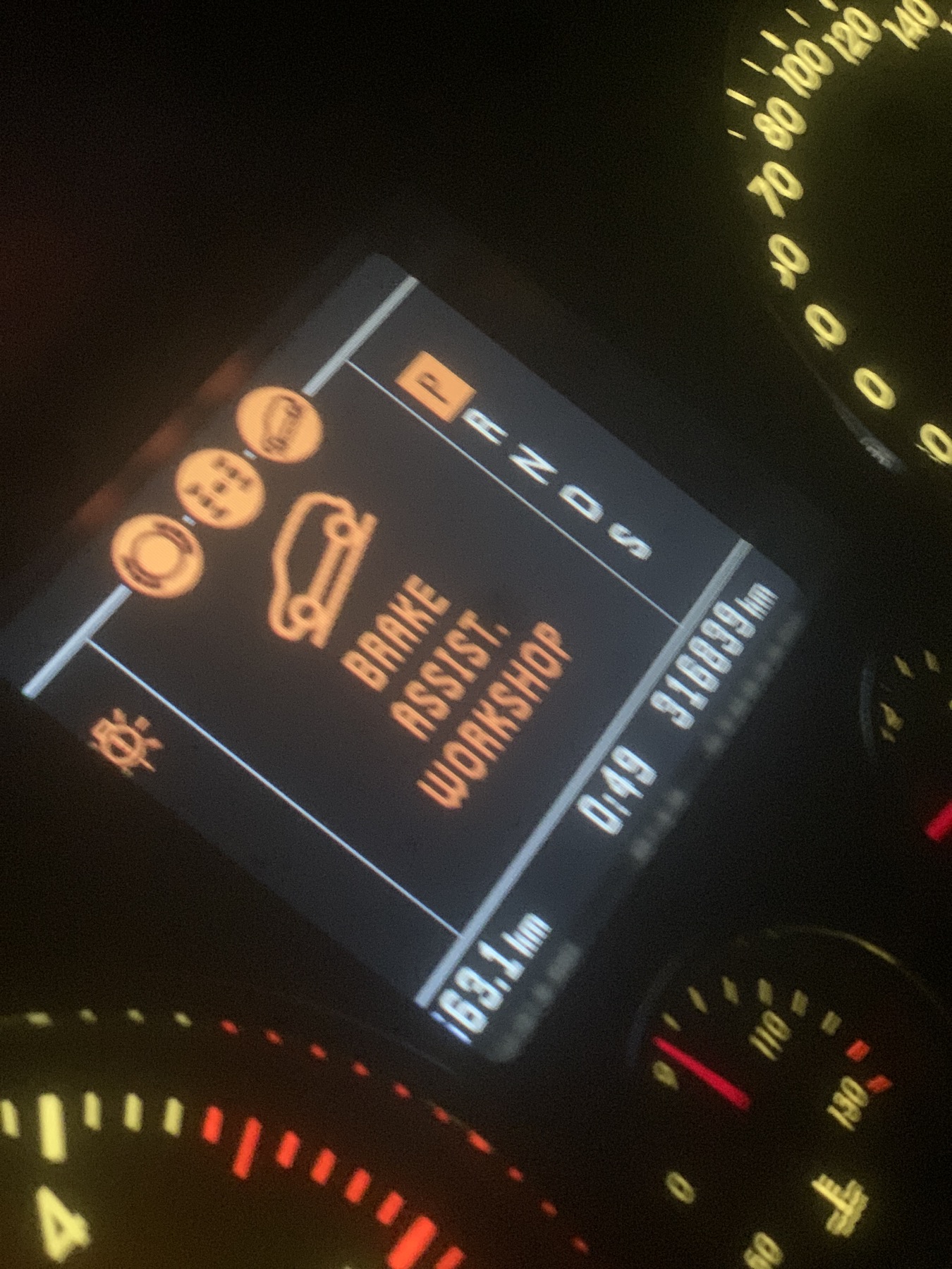

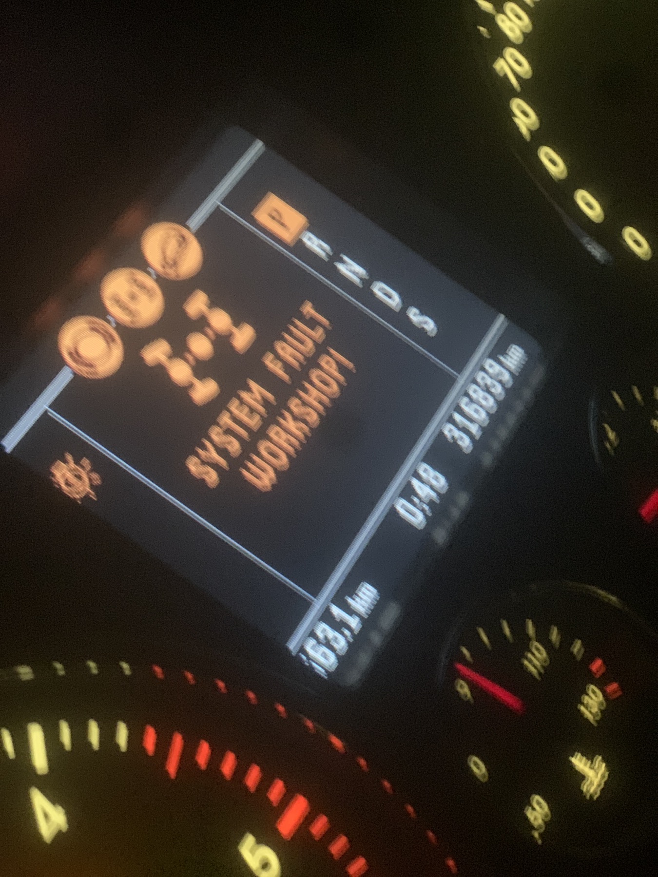

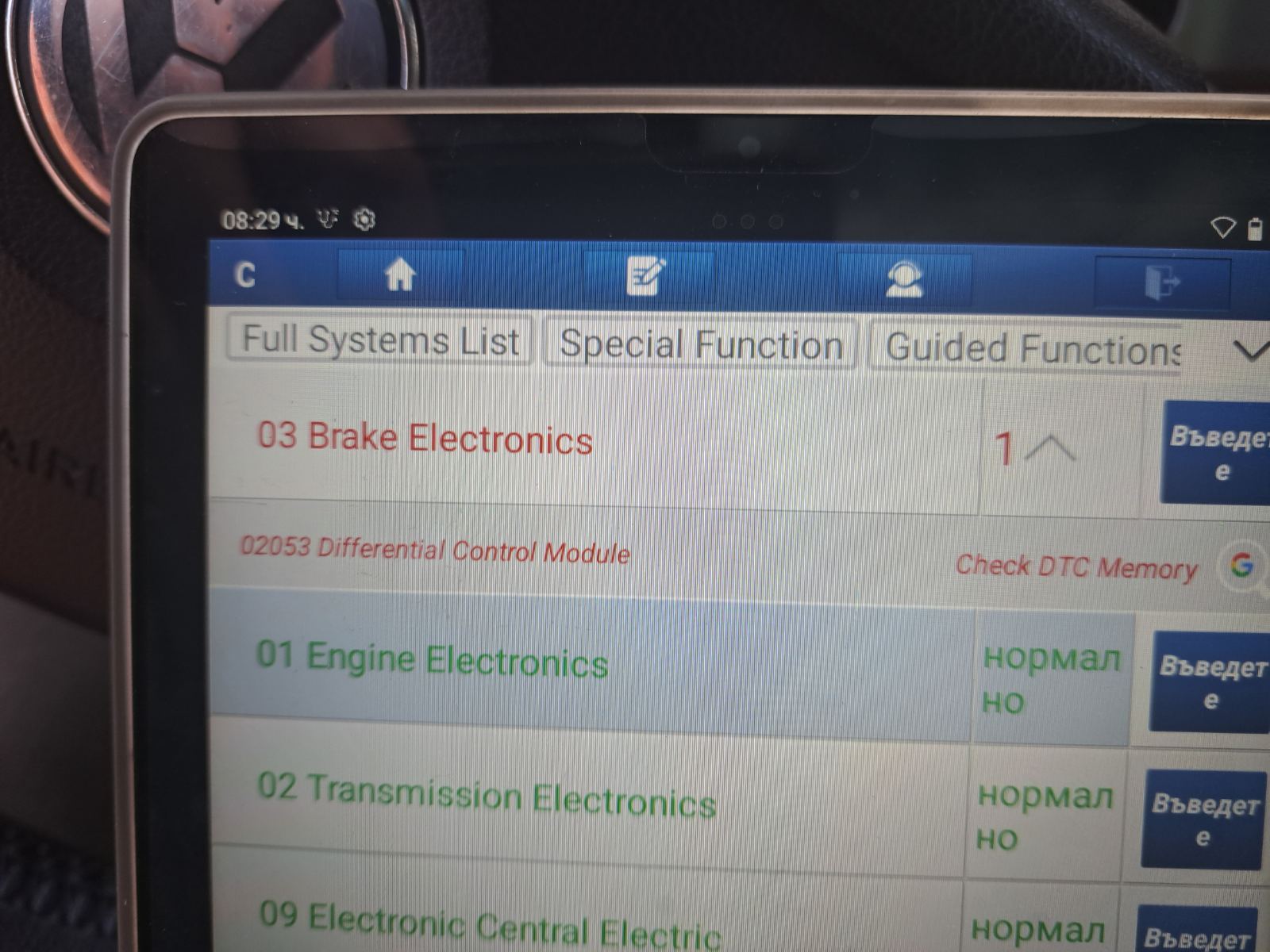

Здравейте колеги от скоро съм собственик на WV taureg 5.0 v 10 светна ха ми лампи и на диагностика ми изписа грешка 02053моля за съдеиствие ако некой се е сблесквал с такъв проблем. Отделно свети абс и блокажи (червен удивителен с полукръг)

Повреда в Модул за управление на диференциала (J646)
Възможни симптоми:
Намалена функционалност C Touareg 4WD остана постоянно включено (също и на павиран път)
Възможни причини:
Дефектно окабеляване и/или нръзки
Моторът за регулиране на скоростната кутия 4WD е дефектен 1646 дефектеп
Възможни решения:
Проверете блоковете с измерени стойности Проверете/поправете кабелите и връзките
Проверете / сменете задвижващия механизъм (вероятно е необходима актуализация на софтуера). проверете дали скоростният прът (2wd - 4wd) може да се управлява ръчно след демонтиране на
задвижващия механизъм • Сменете 16-46
