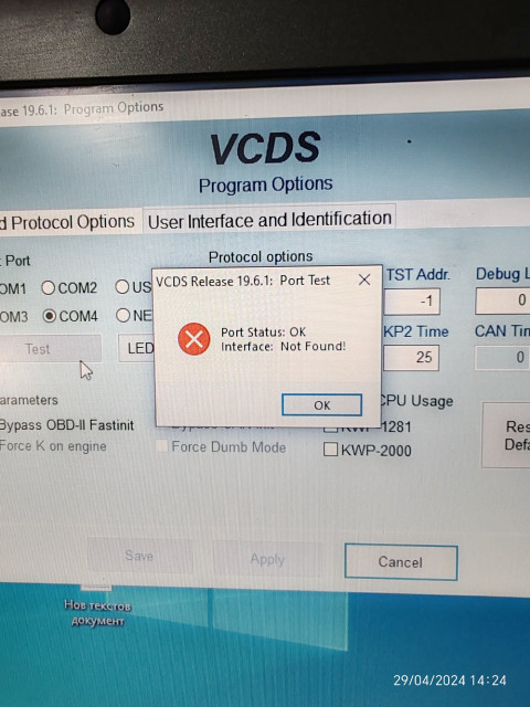

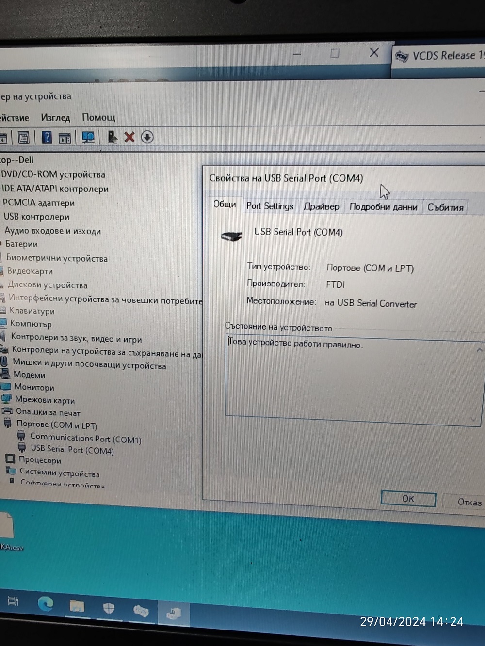

Здравейте, може ли малко помощ как да накарам този кабел да работи ако е възможно
Автомобила е Пасат Б6 2,0 TDI CR - CBAB -2010 година. Прикачвам снимки за версия на VCDS и кабела.

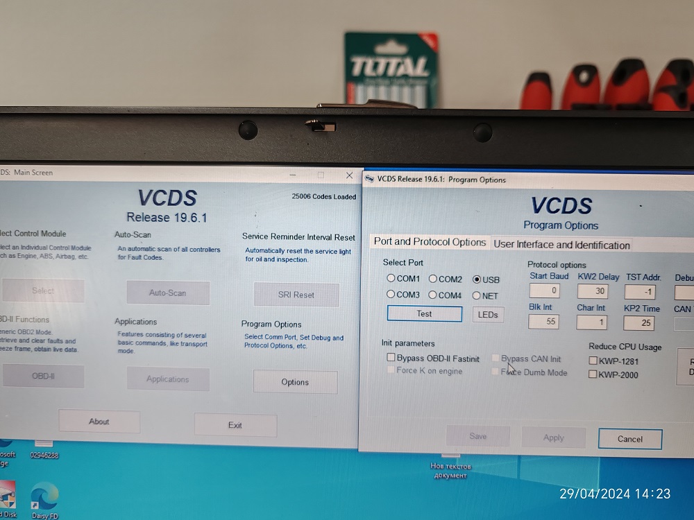

Selected port трябва да е USB.
Ако въпреки това не става, вариантите са или кабела да се е заключил ако не е оригинален и софтуера се е ъпдейтнал, или самия контролер на конкретната кола да има някакъв проблем и да не може да се прочете.

railfan написа:Selected port трябва да е USB.
Ако е на USB дава грешка
Ross-Tech USB interface Not Found!
USB Library Version 03.02.07
interface Not Found
за ъпдейт при първи опит когато беше вързан към автомобила изписа
The firmware in your HEX interface is out of date!
Current HEX Firmware Version 1.84
This Version of VCDS requires 1.96
дадох update и се актуализира автоматично без никакви проблеми

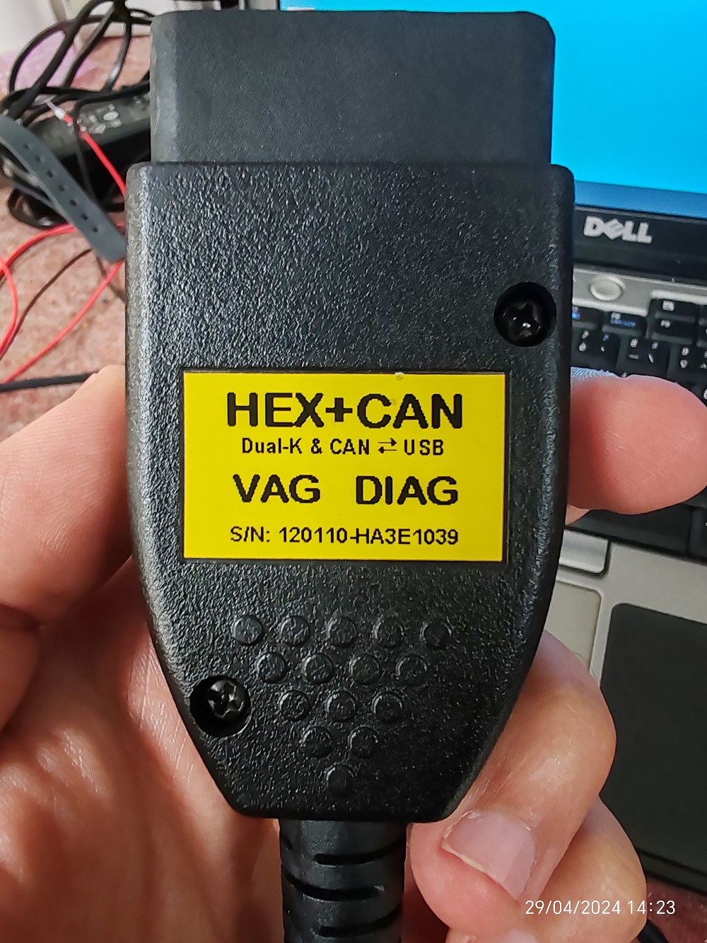

Това е наш кабел (www.sklad66.com) на 12г.
Може да се обновява и да се ползва с актуалната версия.
Пишете ми на емайла, ще ви дам линк за софтуерен пакет подходящ за този модел.
Поради някаква причина не получавам уведомления за ЛС от форума.

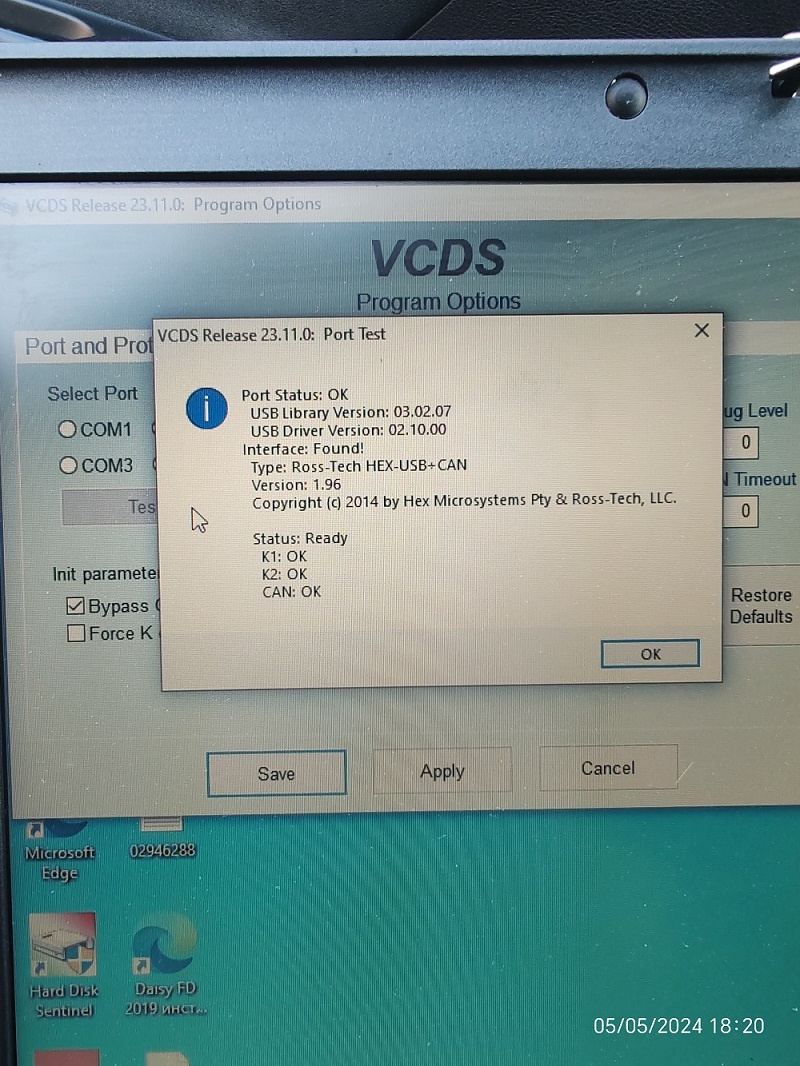

Благодаря за помощта на колегата "VAGCOM" няма нужда да се заменя кабела вече всичко работи.
