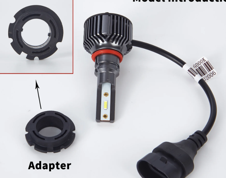

Баласта на този фар си е врътка да се размени, сваля се броня, фара долу и пак трудно излиза червената букса, която се щраква на крушката и е с кабел към баласта. Аз бих сложил директно лед. По спомен беше D2s типа крушка на ксенона на късите, взимаш си лед D2s захранваш го от двата дебели кабела захранващи баласта и си ползвай баластите само за капачки да не е дупка на фара.

DoH_KuXoT написа:Баласта на този фар си е врътка да се размени, сваля се броня, фара долу и пак трудно излиза червената букса, която се щраква на крушката и е с кабел към баласта. Аз бих сложил директно лед. По спомен беше D2s типа крушка на ксенона на късите, взимаш си лед D2s захранваш го от двата дебели кабела захранващи баласта и си ползвай баластите само за капачки да не е дупка на фара.
Благодаря за информацията,и на мен такава ми е идеята. Искам да премахна баласта и да се захранват директно,точно както го описахте. Само не разбрах това за капачките,при положение че си имам оригинални такива на фаровете...или при монтажа те стават неизползваеми? Като се замисля за да се захранва директно от кабела той трябва и да мине отнякъде...може би това имахте предвид?

На този фар баласта е външен , после има един кръгъл маншон през който влиза кабела с високото напрежение вътре във фара, прави едни промушвания и стига до червената букса при крушката. Ако махнеш баластите с маншона и кабела трябва да се помисли за тапа на мястото, което ще остане отворено , затова имах предвид да си остане баласта и единствената му функция е да запушва дупката като капачка :) Иначе капачката на късите беше с винтове и е 180лв за брой нова, купувал съм и много болеше :) Баласта се захранва с 12 волта външно, трябва от тази букса да се вземат + и маса и да стигнат до лед крушката която ще сложите. Kaто аз говоря за обикновена лед крушка с адаптер D2s защото има и такива които са направени да се захранват от баласта на ксенона през червената букса. Но при твоя случай, ако приемем , че баласта не е ок, ще прави магарии и на лед крушката. Затова взимаш такава крушка , на която решеш буксата, остават два голи кабеле + и маса , които захранваш от буксата, която захранва баласта ти в момента.
