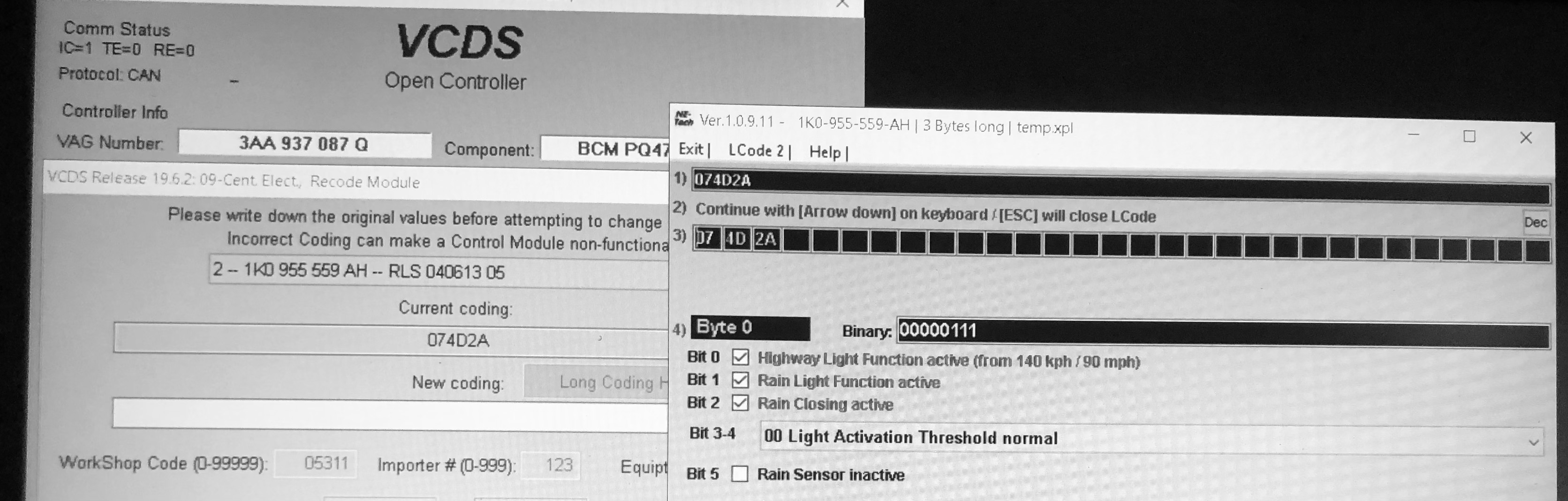

Доста опити направих да активирам функцията на посочения пасат и стигам само до
Rain closing active в bit 2 на RLS активирам го и нищо не става.
Защото следващото кодиране което трябва да направя в другите модули не ми излиза в long coding helper-a като отметки, които да дам в дадените битове, а директно трябва да бъркам кода, което бих направил, само че не знам кой точно бит да променя, някой имал ли е подобен проблем да сподели малко инфо :)

Това на снимката е за Американските B7. За европейските има понякога разлики.
Тук имам нещо.
Auto Closing Sunroof & Windows via Rain Light Sensor
Requires the (RLS) light sensor. RLS may not be present on some 2013 models. If there is no drop down menu in Coding then you likely have no RLS. This will require coding the master [09] - Central Electronics module and the Sub-System RLS.
[09] - Central Electronics module using Coding, Long Coding Helper
Byte 4 Comfort Operation Windows/Sunroof via Rain Sensor must be enabled
Byte 4 Comfort Operation Windows/Sunroof via Rain Sensor (Rain Closing) active must be enabled
Sub-System RLS (from the drop-down menu) using Coding, Long Coding Helper
Rain Closing active must be enabled

Функцията е активирана успешно, покрай нея пуснах и още 1-2 неща.
Качвам и линк на клипа в YouTube, направих го за да улесня който желае екстрата.
