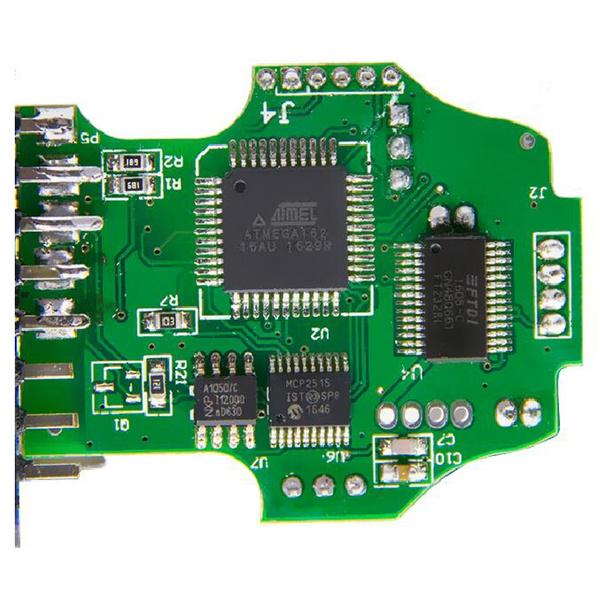

Поради натрупани много въпроси свързани с диагностиката VCDS и видовете адаптери и софтуер, отварям нова тема в която ще обясня по нагледен начин различия и възможности на отделните устройства. В момента има 4 вида VCDS адаптери на пазара:
1. Адаптер с процесор Atmega 162 (на фирмата Atmel). Това е най-добрия и стабилен адаптер на пазара. Процесорът е много надежден и изпълнява всички функции без проблеми. Този адаптер, подлежи на преработка, чрез префлашване, след което може да работи с най-новите и оригинални версии на Rosstech, свалени направо от сайта им. Минусът на този адаптер с този процесор е , че каквато и версия на сложите от новите, той ще чете коли до 2016-2017 година, защото процесора не поддържа новите линии и протоколи UDS. При използването му се налага да се спира интернета задължително, тъй като Rosstech го блокират онлайн веднага, което е поправимо.

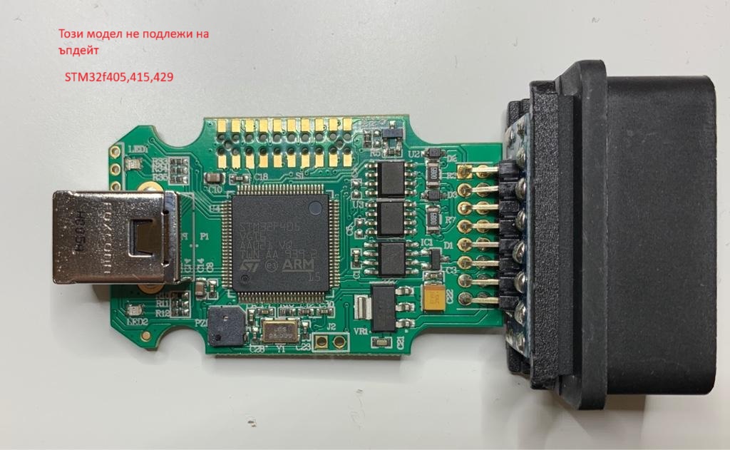

2. Адаптер с процесор STM32F405. Това е адаптера с процесор, който е доста по бърз и поддържа UDS. Тоест на него може да разчитате на новите протоколи и да правите диагностика на автомобили до към 2022-2023 година. Минусът му не е малък, а именно, че е заключен и работи само с версията, която ви се предоставя. Не може да се флашва, не може да се чете, не може да се трие. При опит за флаш по какъвто и да е начин, става абсолютно неизползваем и отива в кофата. Към момента няма решение за възстановяването им, дори след подмяна на процесора с нов празен. При инсталирането и използването на софтуера с който идва, задължително интернета се спира. Ако по времена на инсталиране или работа, интернета е включен, софтуера започва да прави бъгове (зависване, блокиране, забиват живи данни и т.н.).

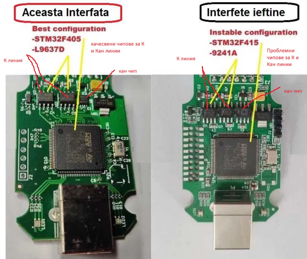

3. Адаптер с процесор STM32F415. Същия като 405, но доста по скапан процесор с известни бъгове на моменти, не го препоръчвам лично при закупуване на адапер. Не подлежи на ъпдейт.

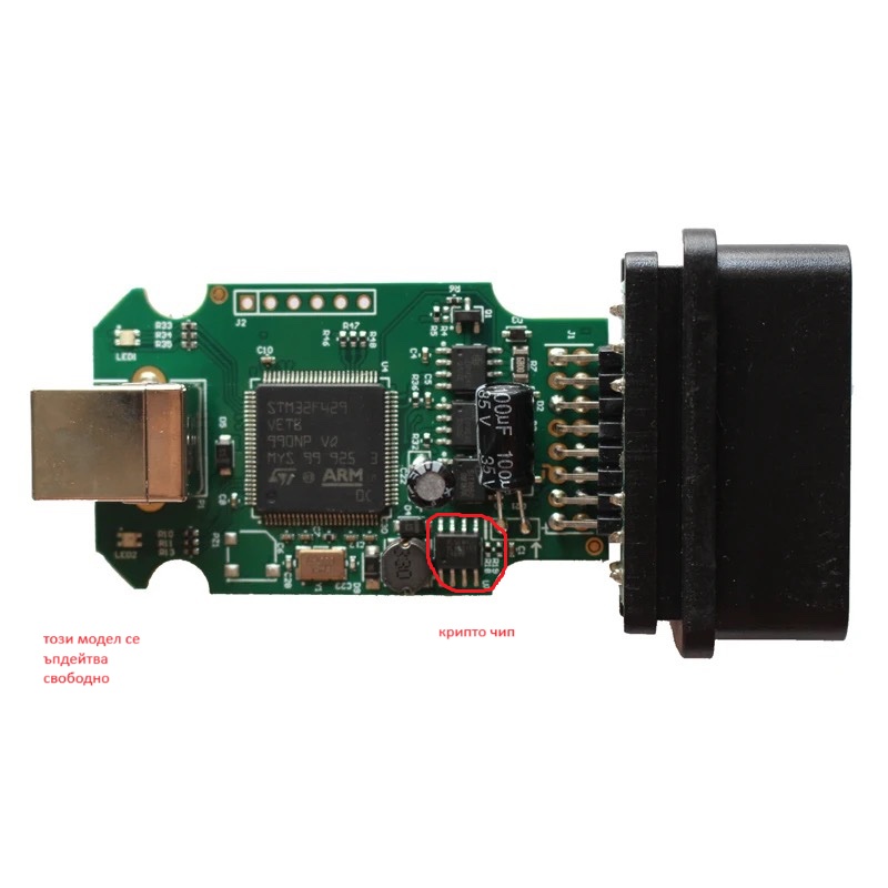

4. Адаптер с най-новия процесор STM32F429. Това е сравнително нов процесор, но е един и същи с 405 реално. Тук вече има два варианта на този адаптер. Единият не може да се ъпдейтва, като горните и работи само с версията дадена от китайския производител. Вторият обаче, може да се ъпдейтва вечно. Цената на втория е два пъти , цената на първия, защото за да получите тази възможност, адаптерът е снабден с външен крипто чип и лиценз около 50$, който е заплатен еднократно на производителя за ъпдейтите. Крипто чипа, криптира и разкриптира всеки път софтуера с който се прави ъпдейта. На пазара се среща и модела с процесор F405, който също може да се ъпдейтва, тъй като 429 и 405 са едни и същи.
Всички ъпдейти се правят с точно определени програми, наречени Loader. Срещат се 3 модела такива и различни версии: Kolimer (за адаптери с Atmega 162); Badrax и VIIPlusLoader (за процесор STM32). На процесорите STM32 се използват само и единствено Loader, който предоставя производителя, иначе става голям проблем. Реално много трябва да се внимава с тях, защото из интернет пространството , вече активно се настаняват фалшиви пуснати от определни хора, които скапват процесора ви. Като цяло, STM32 е по бърз, но хардуера, който го изгражда е доста по скапан, особено чиповете за К и Кан линии, са доста проблемни и евтини. За разлика от тях, ATmega 162 и хардуера му са доста на по добро ниво.
Процесорите са заключени от всякакъв вид намеса от китайските производители. Това е така, защото те са преработили определени версии на RossTech и са ги пуснали на пазара, заедно с адаптери. За да запазят всичко това, те програмират процесорите още в началото в заключен режим. Така никой не може да се добере до firmware, който те са направили. Реално , това е голям проблем, защото лишава от ремонт вече съсипан адаптер и се принуждава закупуването на нов.
Адаптерите снабдени с крипто чип са друга бира. Крипто чипа комуникира с процесора и Loader. По този начин той декриптира софтуера, отключва чипа и след инжектирането на Firmware, криптира и заключва обратно процесора. Тези адаптери четат коли до 2025 година и реално след всеки ъпдейт, че покачват поддръжката, поне докато фирмата , която го прави не приключи дейност.

Нагледно прикачвам снимки от хардуерите, за да се види реалната разлика, когато някой иска да си поръча от Китай или друго място, за да не бъде излъган:
