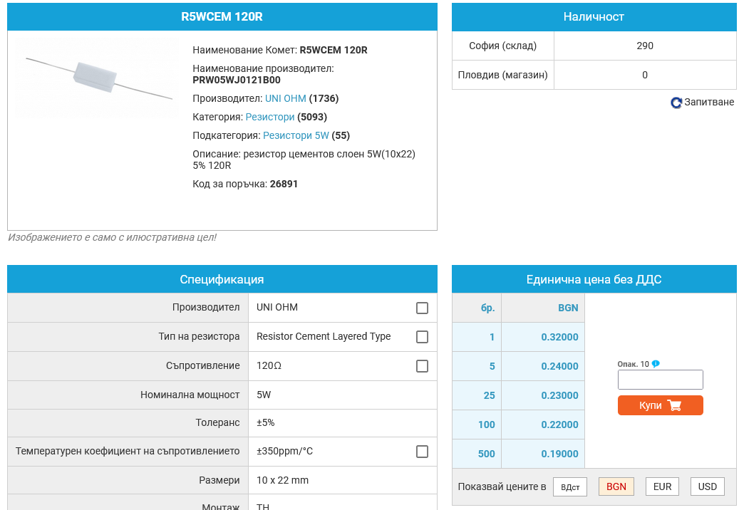

- Прикачени файлове
- Screenshot 2024-12-08 at 22-22-45 PRW05WJ0121B00 UNI OHM Резистори 5W Електронен магазин - Комет Електроникс.png (86.74 KиБ) Видяна 4681 пъти

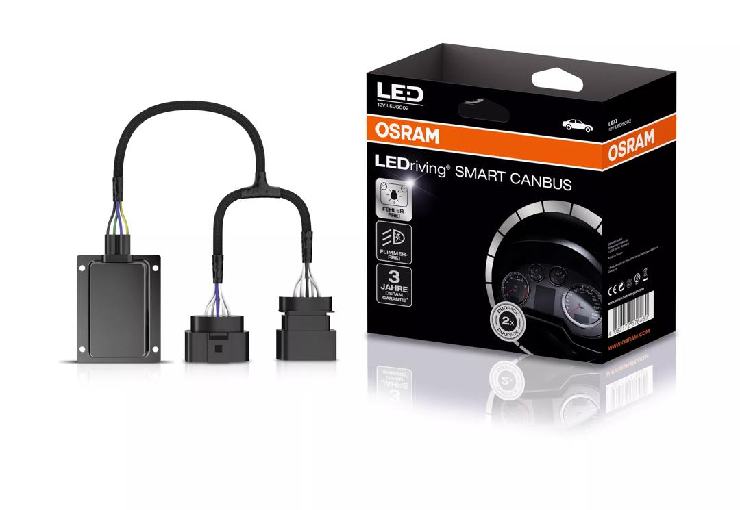

Точно тея са си същите ледове с вградени резистори и грамадни перки. Това няма как да се сложи във фара на тигуана. Има някакви още по-скъпи дето стават за тигуан . Но честно казано предложените от Кайзен адаптори Осрам ми допадат повече.
Благодаря за предложенията.

Vasseto написа:https://store.comet.bg/Catalogue/Product/26891/
Ето с този ще стане за една крушка.
Малко разяснения как се изчислява с какво съпротивление е да е резистора няма да са излишни.

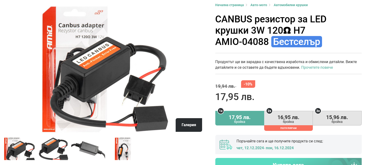

Стана ми любопитно твоето питане и се разрових из нетя. На всякъде са 50W реистори, но един саит се открои. Не е за реклама. Същия продукт изкочи на няколко други саита. И така ти подбрах 120 Om/5 W. Явно може да се ползва по голямо съпротивление за да се подлъже комп на колата. Може би ще е по евтино да си купиш това, че е с конектори. Аз лично предпочитам резисторите за да мога аз да си ги монтирам.
Нищо не ти пречи да си намериш един потинциометър 1 KOm и да пробваш с него къде ще изчезне грешката.
https://www.maaarket.bg/produkt/canbus- ... amio-04088
