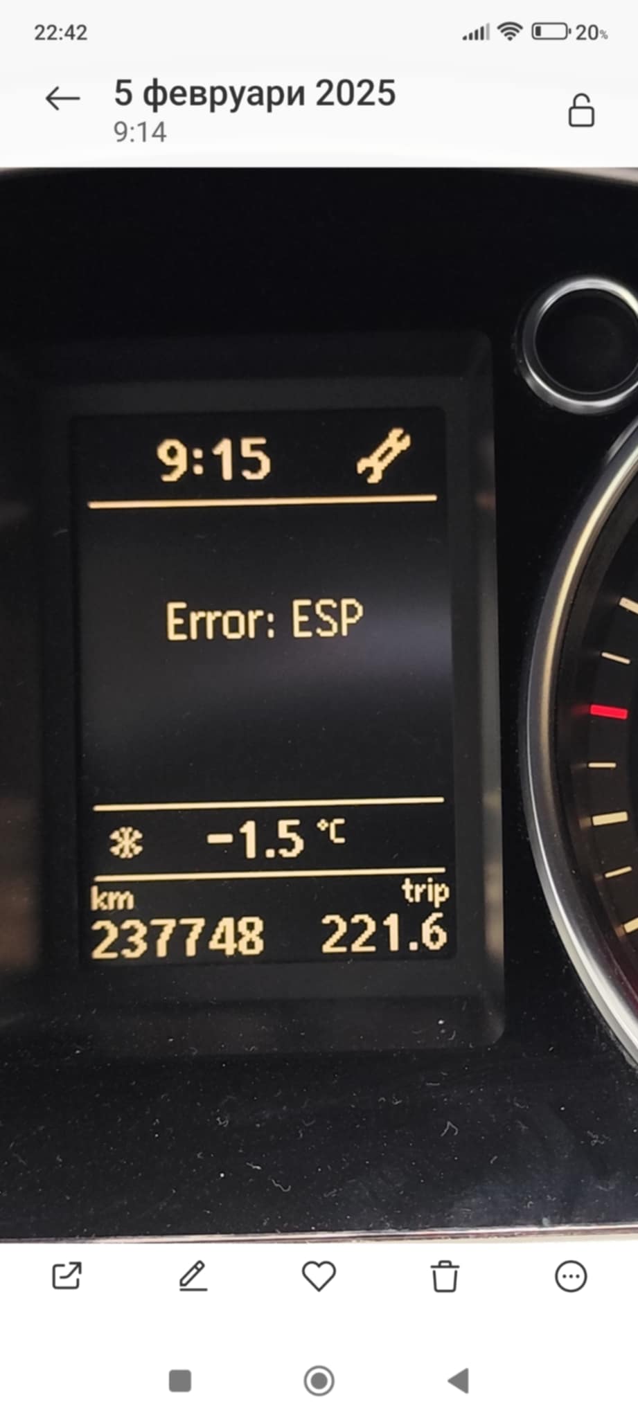

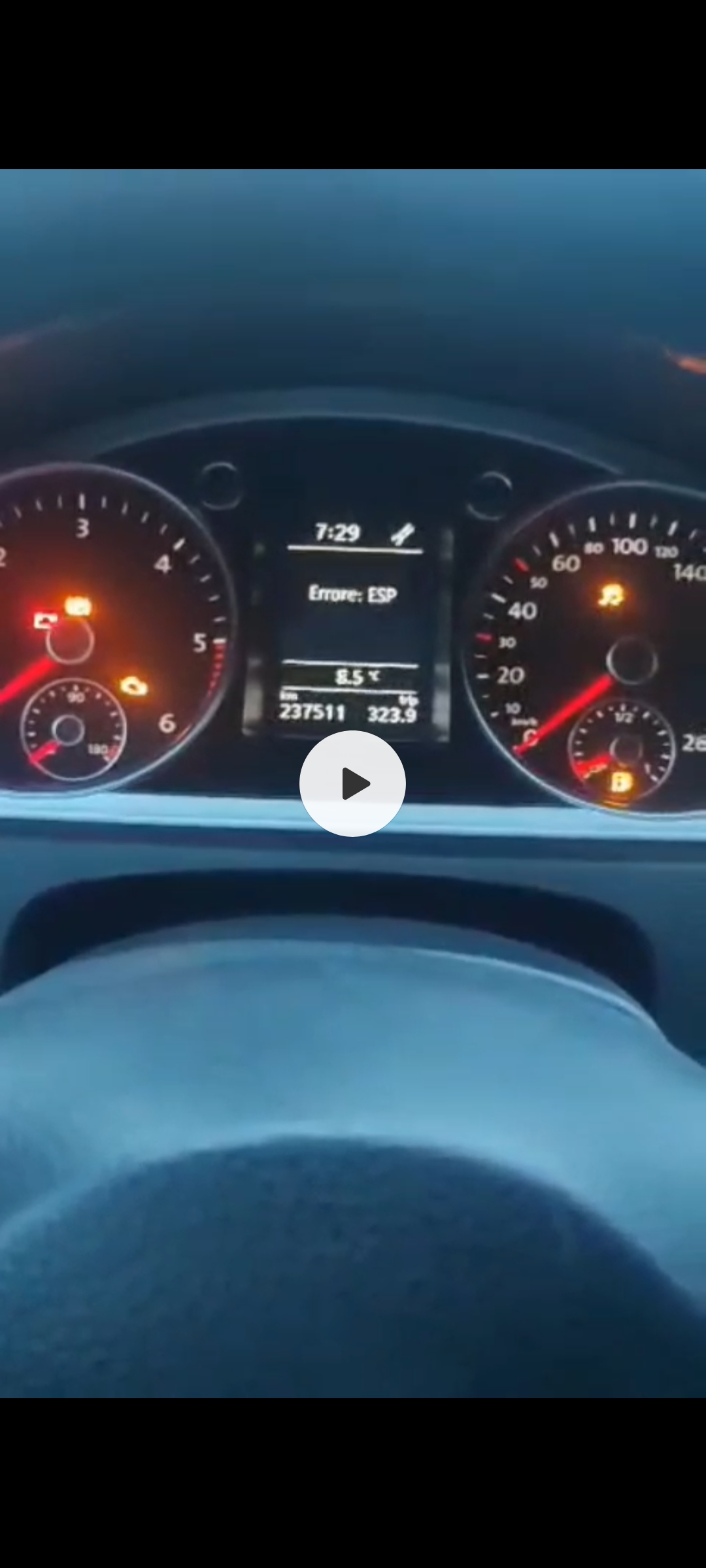

Здравейте колеги,
Имам проблем с паленето / понякога/ на Пасат Б7 2011г 2.0 170коня. Прикачам какво показва когато не пали. Като вече не изписва еror esp, защото са почистени датчиците, а само това ключе горе в дясно примигва.
Вече е изтрит ерора
(75.22 KиБ) Все още не е свален
Вкарвам ключа в гъртача и като натисна не пали, като този проблем не го прави винаги. Може да се държи нормално 3 4 дни и изведнъж да го направи това.
Ходих в сервиз на Фолксваген и от там ми казаха, че е проблем с мехатроника.
Смених Модул за заключване на волана; Скоростна кутия; Селектор на скоростта кутия;
Почистени са абс датчици и не показва повече грешки.
Въпреки всичко не се оправиха нещата.
Някой може ли да даде съвет или да препоръчя сервиз или майстор.
На диагностика не изписва тази грешка и няколко Майстори не успяха да хванат от какво може да е.

Изчетете колата и дайте грешките от VCDS, за да те насочим по-конкретно.

Днес баща ми ходи при пореден майстор той установи, че проблема е в кабелите от gateway модула или в самия модул, но той не се занимава с кабели. Та сега ще търся някой който разбира от кабели и такъв тип електроника. В Бургас или региона някай, ако знае читав майстор може да препоръча.
