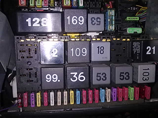

Мнениеот vafla111 » Пон 23 яну 2012 18:29
претпазителите са здрави но ми липсват релета с номера 1,5,7 както ще видите на снимката,ако ус пея да я кача

Re: проблем с нагревател предно стъкло на шаран-решен
Мнениеот vafla111 » Нед 13 май 2012 15:51
Проблема беше в прекъснат кабел на алтернатора
