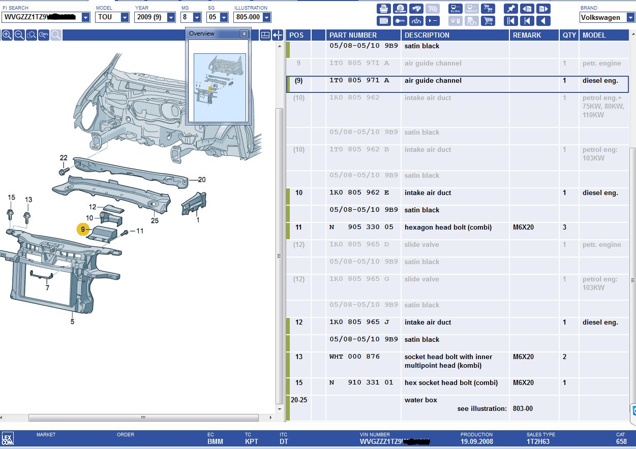

Здравейте колеги, някой който има такъв Touran може ли да погледне какъв е номера на въпросния фланец? Търсих в ЕТКА, намерих нещо такова в Ebay, но според мен не е точно това.По номерата от ETKA излизат няколко варианта, но понеже не съм го виждал не знам кой вариант е за мен.Отпред на маската стоят два винта с които се захваща.Ще съм ви благодарен ако ми кажете номер, а ако някой качи снимки още по добре.Двигателя ако има значение е BMM.Благодаря ви.
П.С. Според Етка там са 3 детайла, но ще чакам да кажете вие.Качвам една снимка от VW (Не знам модела) за да се ориентирате за какво става въпрос.

Дай номер на рама (може и на лично).

Виж това дали те устройва! Номера 9, 10 и 12. Винтовете пише, че са 3 бр.

Благодаря ти колега, ще запиша номерата и ще проверя дали се намират нови.

Въздуховода е закупен и е монтиран.Състои се от 3 части както е дал снимки от ЕТКА колегата stensyto на когото още веднъж благодаря.
