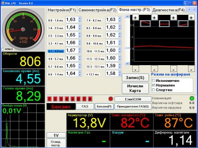

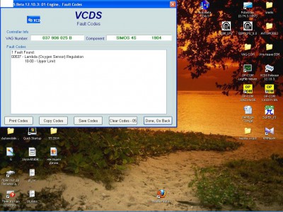

Миналата година смених ламдасондата с универсална и до скоро работеше добре,но издаде багажа :cry Купих по добра Беру 170лв но нещо не е в ред,на газ работи добре и регулира но на бензин забива долу и празния ход не е добре.Газовите времена ги вдигнах доста(от 1.23 на 1.63) за да регулира сондата и сега работи идеално на газ.Дава грешка за високи показания 00537,от както съм я купил постоянно излиза (и с предишните сонди).Сменях и дебитомер няколко пъти въпреки че не дава грешка но няма ефект,дросела също го отварях но всичко му е на ред(визуално) не дава грешка.Прилагам и няколко снимки.Дайте някакви идеи :beer

как са проводниците към сондата ? Изолацията им?

Сондата си е с куплунга,не е като универсалната.Отивам пак да ги прегледам да не би там където е свързан кабела за газовата да има проблем.

Проблема остава.Кабелите са добре.Превключа ли на бензин сондата забива на нула,при рязко подаване на газ дава признаци за регулиране,с малко газ на висока предавка придърпва много(на газ това придърпване изчезна).Сложих добавка за почистване на дюзите,карах на бензин и катализатора е махнат.

Проблема е решен,оказа се че съм пропуснал да сменя едно от вакумните маркучета и от там е смучело въздух.Сега работи идеално.
