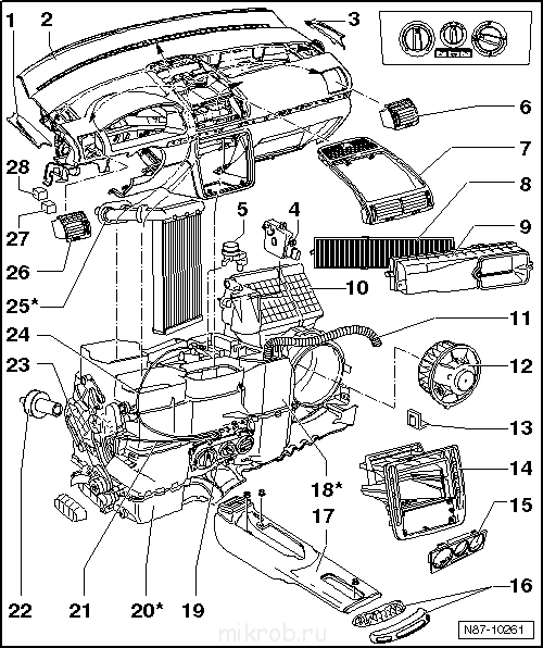

2-ра картинка - общ вид на разположение на елементите под таблотто

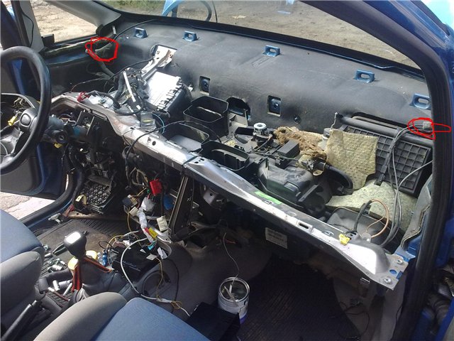

1-ва картинка - за подмяна на радиаторче
Зада се свали таблото се разглобява и в двигателния отсек. Има поне 2 винта в двигателния.
Руснаците имат 1 поговорка - Който е разглобявал табло на Шаран и сие - той в цирка не се смее.
