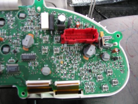

kris11 написа:ще питам - при загасен двигател стрелката пада ли до 0 та ? Нещо циферблати да сса сменяни ??
Ако не пада до 0 та таблото е отваряно и е пипано по системката за температурата.
/огъната стрелка, скъсана или разтегната спирална пружинна, откачена спирала за връщането на стрлката т.н. косъм на жаргон/.
Ако стрелката опира някъде и задържа - оправя се лесно. Но , ако е по спиралата - нова сиутема или табло.

а пада и под нулата май и то бързо и отчетливо
като е тествано с ваг и стрлите се движат от 0 до мах без проблем , само бензиномера бега леко

днес разгобих тъблото и намерих един мощен резистор на който единият му крак имаше студена споика
после извадих стрелката на температурата и пуснах ваг кома и в момента който показа 90г, е сложих обратно
тия дни ще мина 1000к извънградско но като покарам градско ще пиша как се държи
сменени са датчик на температурата нов от фтлцваген, датчик на радиатора и температурата е мерена много пъти с мултицет

Белия или черния ?

na белия резистор единия крак , той за какво служи

miro_toyaga написа:na белия резистор единия крак , той за какво служи
Не съм го проследявал. Ако свалям таблото да си играя с LM 317 ще го проследя.

Таблото е ала Фордо - датчиците са на VW. Koe на Форд е в ред?
