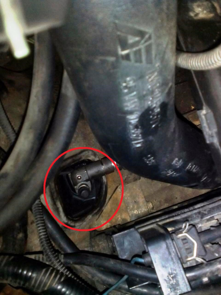

Вече съм с нов маховик комплект съединител и лагер помпа :biggrin . Педала на съединителя е много мек. Отделя долу, Което си е нормално де. Но ми направи впечатление, че има пак подритване на педала на съединителя, но по- леко от преди. От време на време ми премигва леко лампата за спирачната течност. Забелязах, че свети по- ярко при пуснати светлини. Казанчето е пълно със спирачна течност. И уплътнението на новата лагер помпа се оказа друга и не си легна на мястото си и е под кожуха на скоростната кутия
