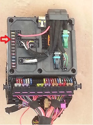

Здравейте Колеги,
Пиша, за да кажа, че проблемът е решен. Бях гледал бушоните 3 пъти и явно и трите пъти съм пропуснал един и същ бушон. Беше изгърмял един 10А бушон, намиращ се на самия модул под волана при другите бушони.
По схемата, която седи на капака на бушоните(fuse card), не би следвало да е този бушон, но се оказа, че е точно той(по схемата мисля, че го даваха да е за габаритни светлини).
За ето този става въпрос:
Благодаря на всички отзовали се !
