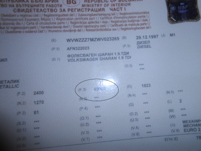

Колегата Kris11 често нарича дизеловите шарани - Локомотиви. Чудех се защо, докато не погледнах моя талон:
Полето (F.3) е : Допустима маса на състав от превозни средства.
Шарана е 2 тона, значи ремаркето може да е 38
Ако тегля тир и ме спрат катаджий, трябва ли да нося талона за да докажа,че имам право?
.Ако тегля тир и ме спрат катаджий, трябва ли да нося талона за да докажа,че имам право?
