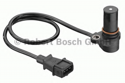

Пробвай с друга бобина. Пукат често, а и са с дърто Егн
АКо не запали - датчик положение к.вал При неизправен, окъсени проводници - няма палене.
Не се рови в делкото .
