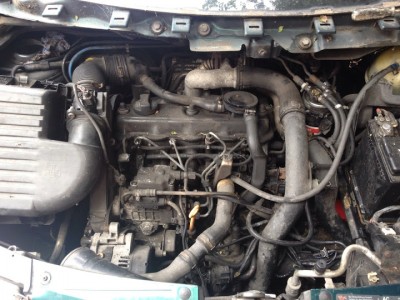

Здравейте,имам един шаран който е 99г. 110 к.с. AFN,вчера купих още един ,който също е AFN мотор,но е 97 г. и видимо има различия.Това което ми направи впечатление е,че дебитомера е различен,не знам дали има и други разлики.Прикачвам снимка ,по какво се различават 90 к.с. от 110 к.с.
Мерси!

Ако може да се вярва на това:
http://www.oemepc.com/vw/part_single/ca ... g/e#sec_12
До 1997 са инсталирали 1 вид дебитомер а след 1997 3 вида.
90 от 110 кс се различават по турбо, помпа, дюзи, маховик и естествено компютъра. Останалото е все едно и също желязо.

Мисалта ми беше визуално погледнати моторите по какво може човек веднага да разбере дали е 90 к.с. или 110.
Благодаря за инфото,моя явно е от тези до 97г.

Ако успееш да се напъхаш под турбината, веднага ще забележиш, че на 1Z липсва ето тази анджаклама:
goppa
Мнения: 8050
Автомобил: Seat Alhambra
Двигател: CFFB
Re: Sharan 97г. AFN разлики в мотора с Sharan 98-99 г. ?Имат ли разлики ?
Мнениеот goppa » Пон 19 юни 2017 20:38
Във Шаран визуално може да се различат по клапаните за турбото и егр. При AFN и AVG клапаните N75 и N18 си приличат много. При 1z и AHU клапана за турбото няма нищо общо визуално с този за egr.

Питах информативно двата афн мотора по какво се различават и съответно 90 к.с. по какво се отличава от останалите 2 афн мотора.
