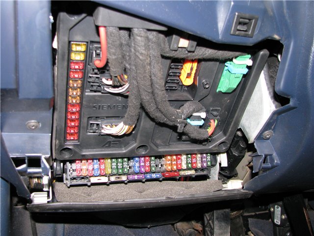

долу в дясно ,отстрани на зеления предпазител

ne баш това на синмката е комфортмодула свалясе и кората около него и чак отзад модула са релетата
супер кофти измислено е

За колегите които търсят въпросното реле благодарение на отзивчивия kriss11 релето е под номер 167 . това за шаран 2004 - 2009 г.
