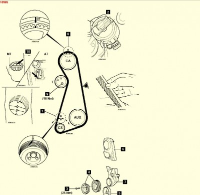

Здравейте колеги, колата е VW Sharan 2.0 ADY 115к мотор, LPG,
Колата ми е мудна, няма рязък старт, сменил съм почти всичко, кабели,свещи, бубина, датчик колянов вал, дебитомер,сменени филтри, ролки, ремъци, зацепването на ангренажа е проверено поне 3-4пъти и проблема си остава, само се чудя защо като въртя делкото и няма никъква промяна на двигателя, даже и буксата му извадих и колата си работи, помислих че може да е датчик на хол в делкото и взех друго делко за проба, но положението е същото - въртя и нищо, мерих кабела с буксата до датчика ток има! Чудя се вече какво да правя.

На този мотор ценртовката се прави на компютър,сега си разместил делкото и няма уцелване.Закарай я на някой който разбира да ти я зацепи правилно и ще се видиш в динамика

Делкото има белег на корпуса,който при правилна центровка трябва да е срещу палеца...при съвпадание на другите белези-на маховика и на ролката на разпределителния вал...

Здравейте, проблема е решен и реших да споделя.
Оказа се, че делкото е завъртяно на 180 градуса, незнам защо е било така, карам го вече 6-7 години така, но като завъртях делкото на 180гр. и пренаредих кабелите по делкото и всичко заспа, вече я няма тази досадна грешка за датчика на хол, и колата е доста по пъргава.
