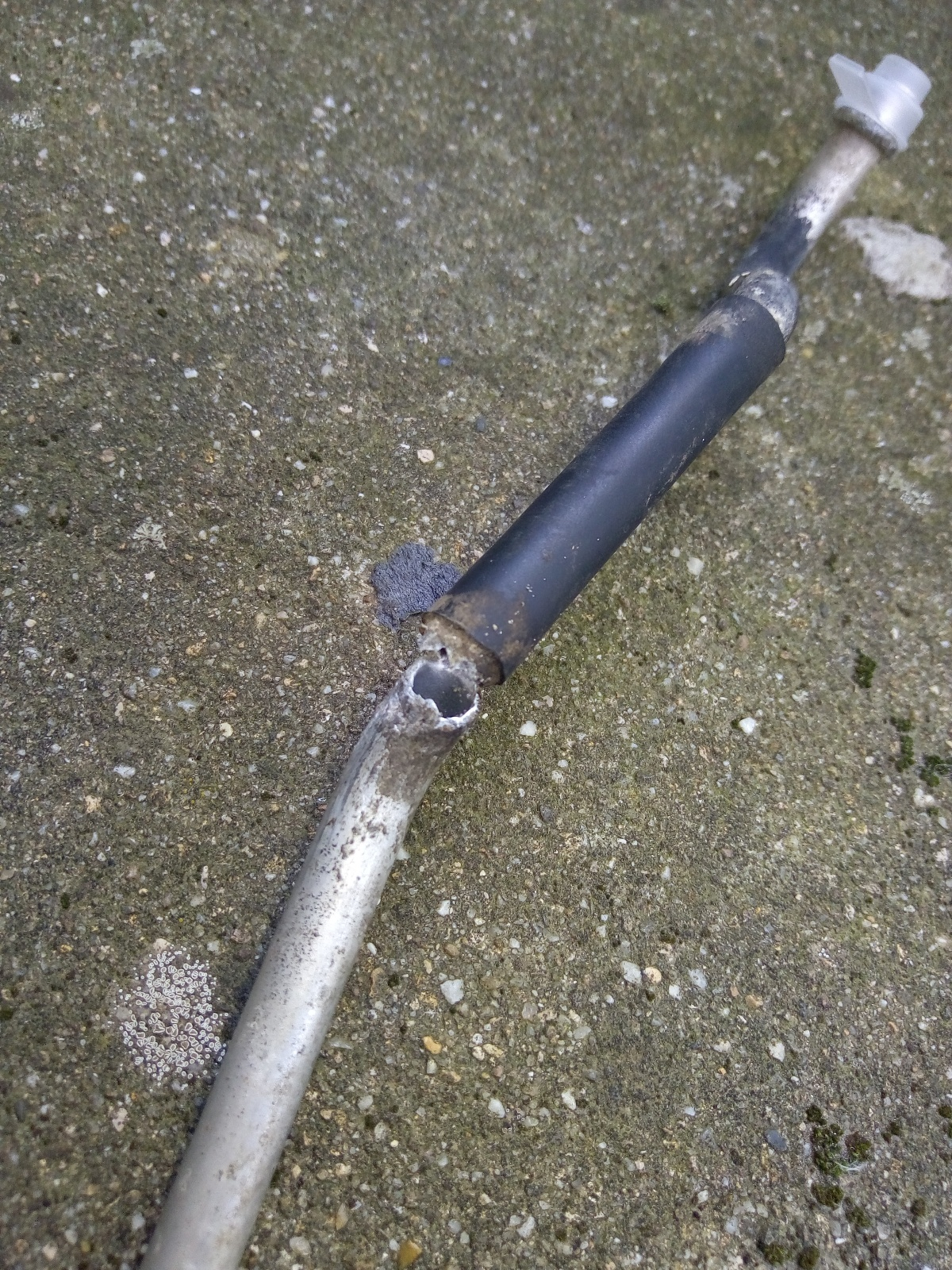

привидно няма нищо, но се счупи като клечка за зъби:

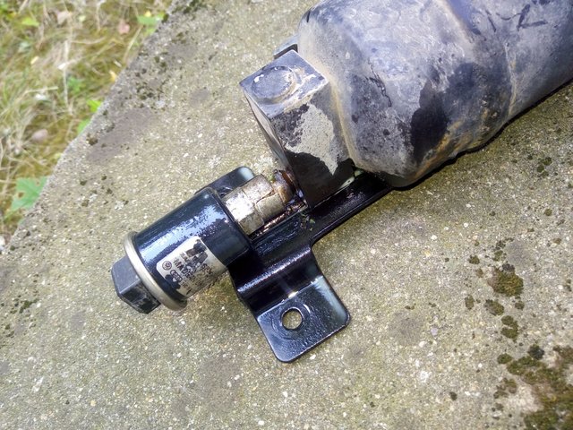

Въпреки че го пръсках обилно със смазочно охлаждащ спрей и тръгна да се развива лесно, пресостата се сцепи след 2-3 оборота. О-пръстена беше залепнал за пресостата и се е наврял между него и вентила на дехидратора. Ето какво стана:

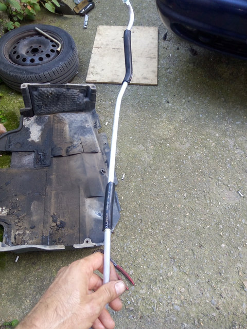

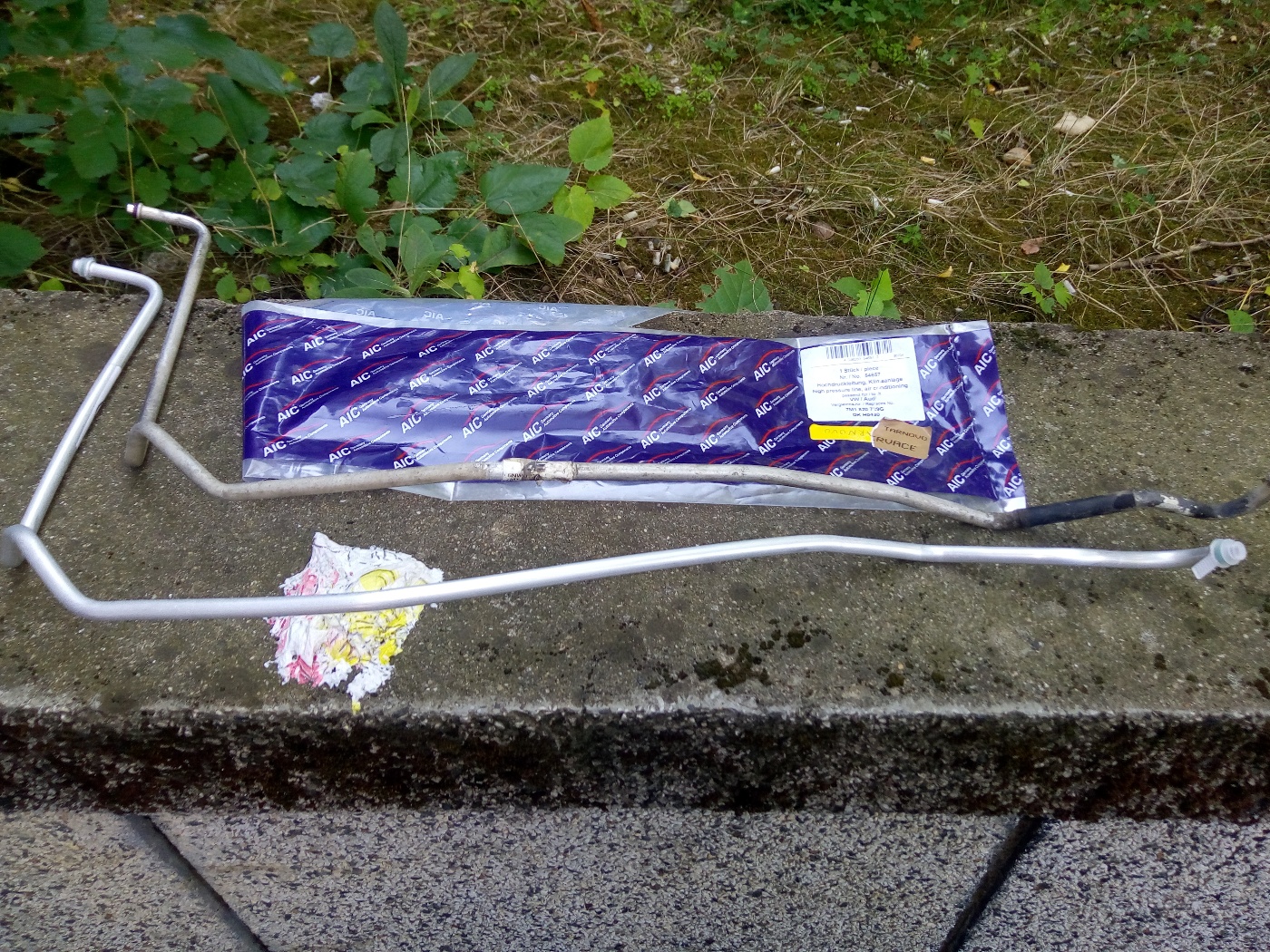

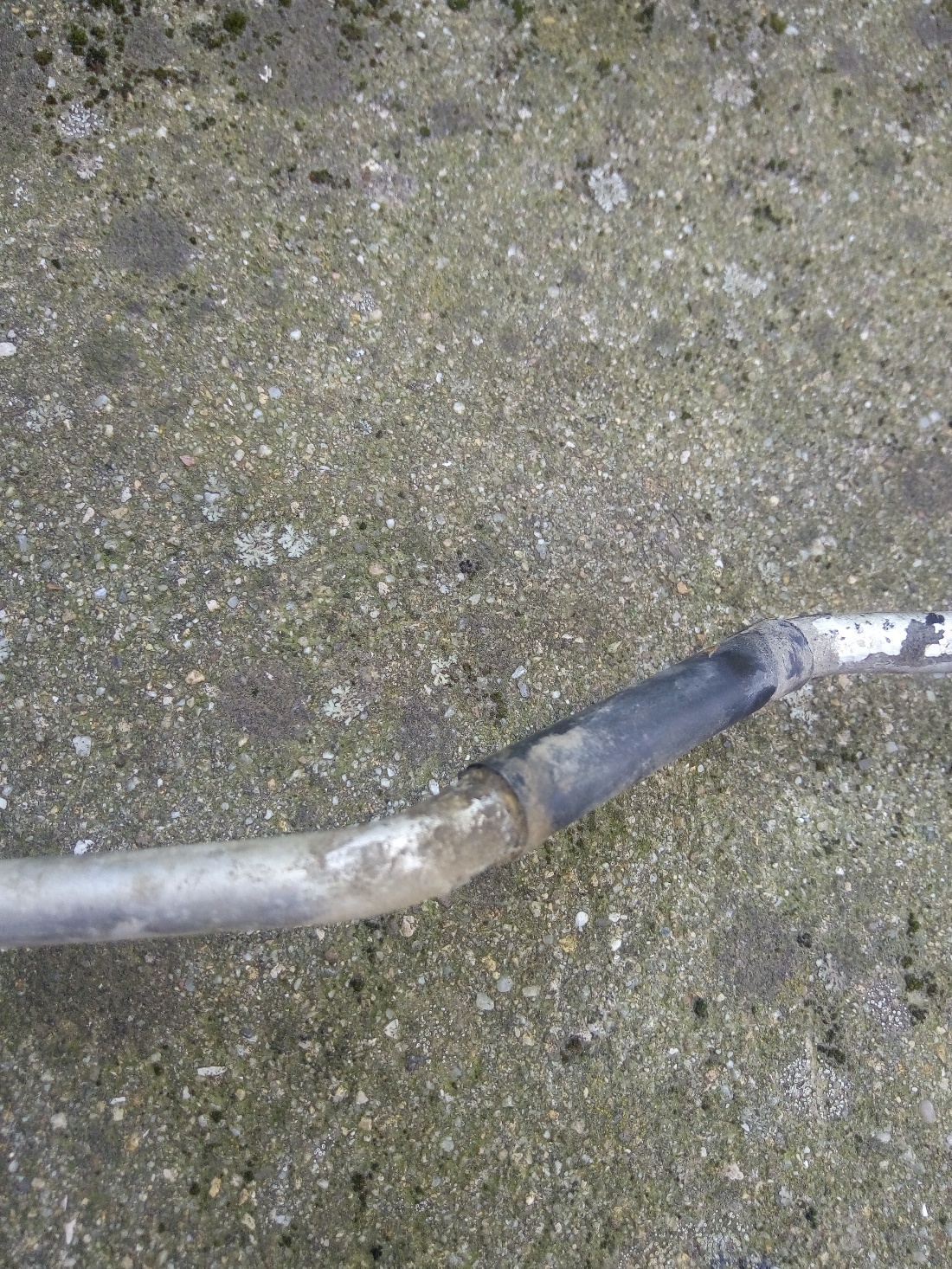

Ето ги стара и нова тръба една до друга :

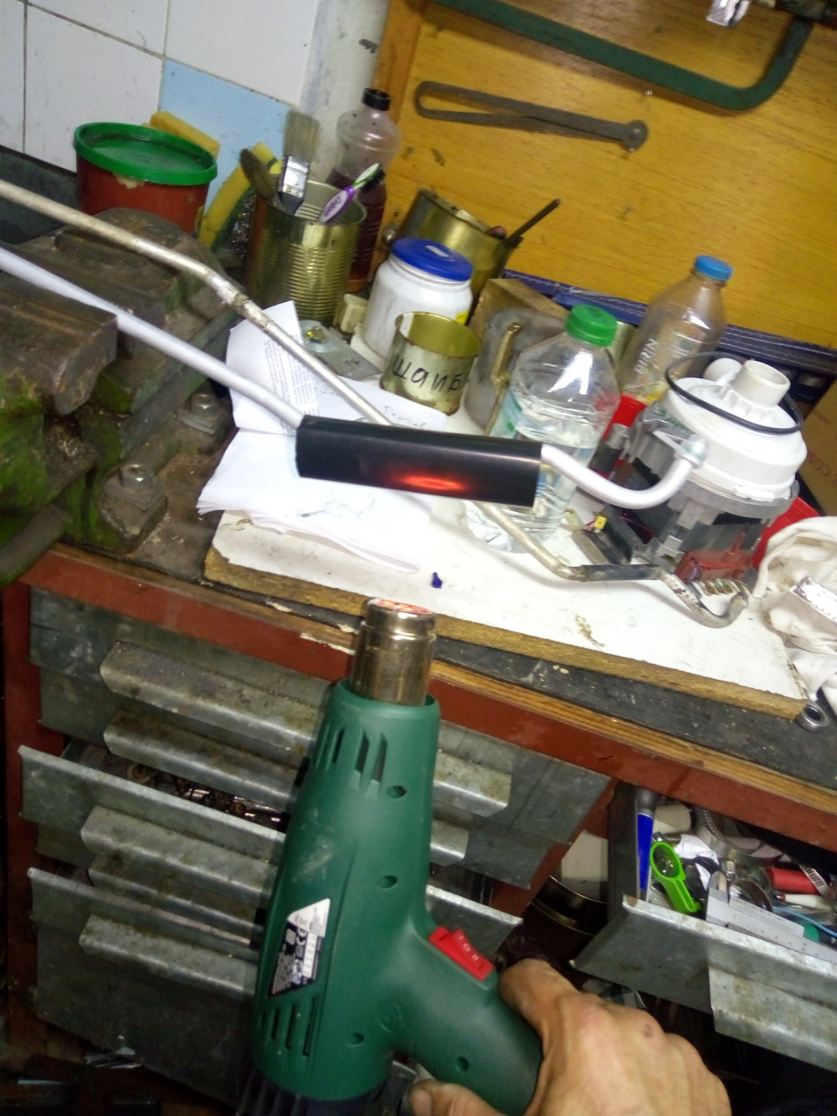

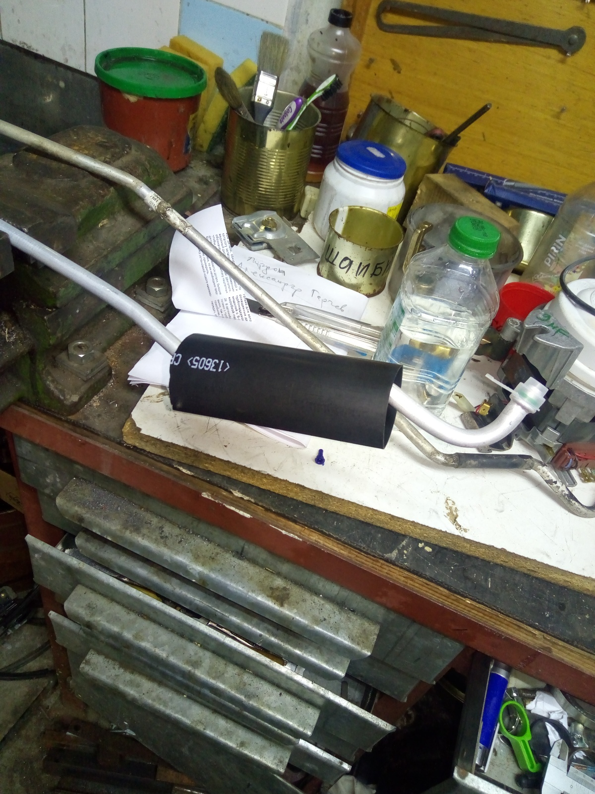

Новата няма пластификат в зоната на тампона където минава през кората. За това се заех да и монтирам.
Термосвиваем шлаух с лепило за изолиране на кабели под земята и малко горещ въздух.
Става по-добре и от оригинала
Същото и в мястото на крепежа и ето го резултата:

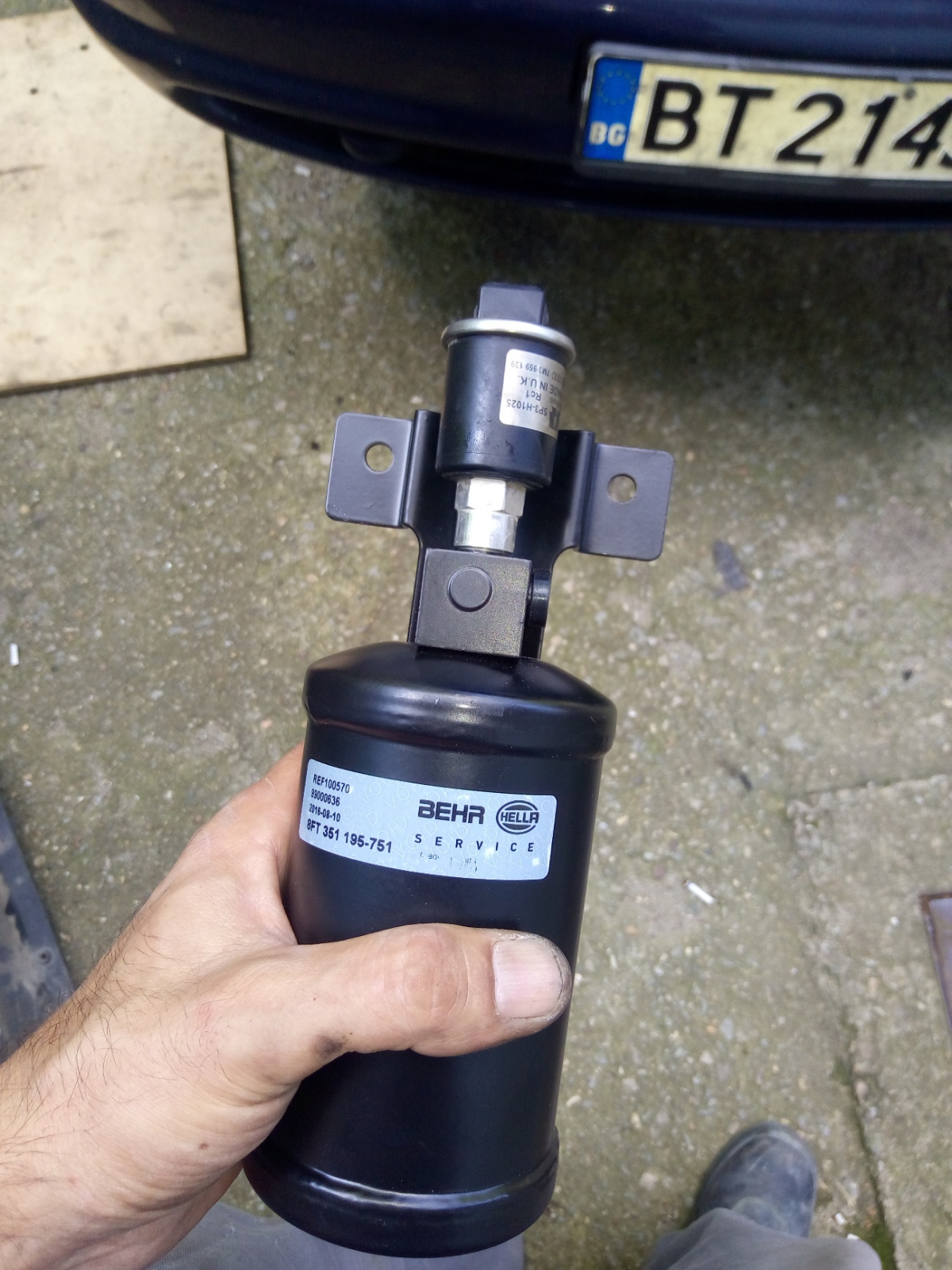

А ето го и новият филтър с новия (second hand) пресостат:
Останалото е развиване и навиване на болтчета на неудобно място.

Гопе,къде ходиш пак по камънаците,бре? Иначе -''евалла'' пак за отличната работа ! И аз се чудя,как тръбичката е по-скъпа от дехидратора-по-точно дехидратора защо е толкова евтин

Гоппе, аз кората бих си я ремонтирал с планки и болтчета и бих си я сложил пак.
Изключително много пречи да правиш каквото и да е в моторния отсек, да.
Ама пък без нея разликата в тракотевищата на трактора е доста осезаема
Както Крис беше предупредил още преди години и както беше и при мен - спраскало се е точно при крепежа

Не е при крепежа а при сюнгера където преминава през кората. Кора ми подариха друга, която също е за кърпеж но по-малък. Задължително ще сложа кора.
За момента съм със счупената докато наглася другата. Да я поизкърпя и да и налепя нова шумоизолация.
