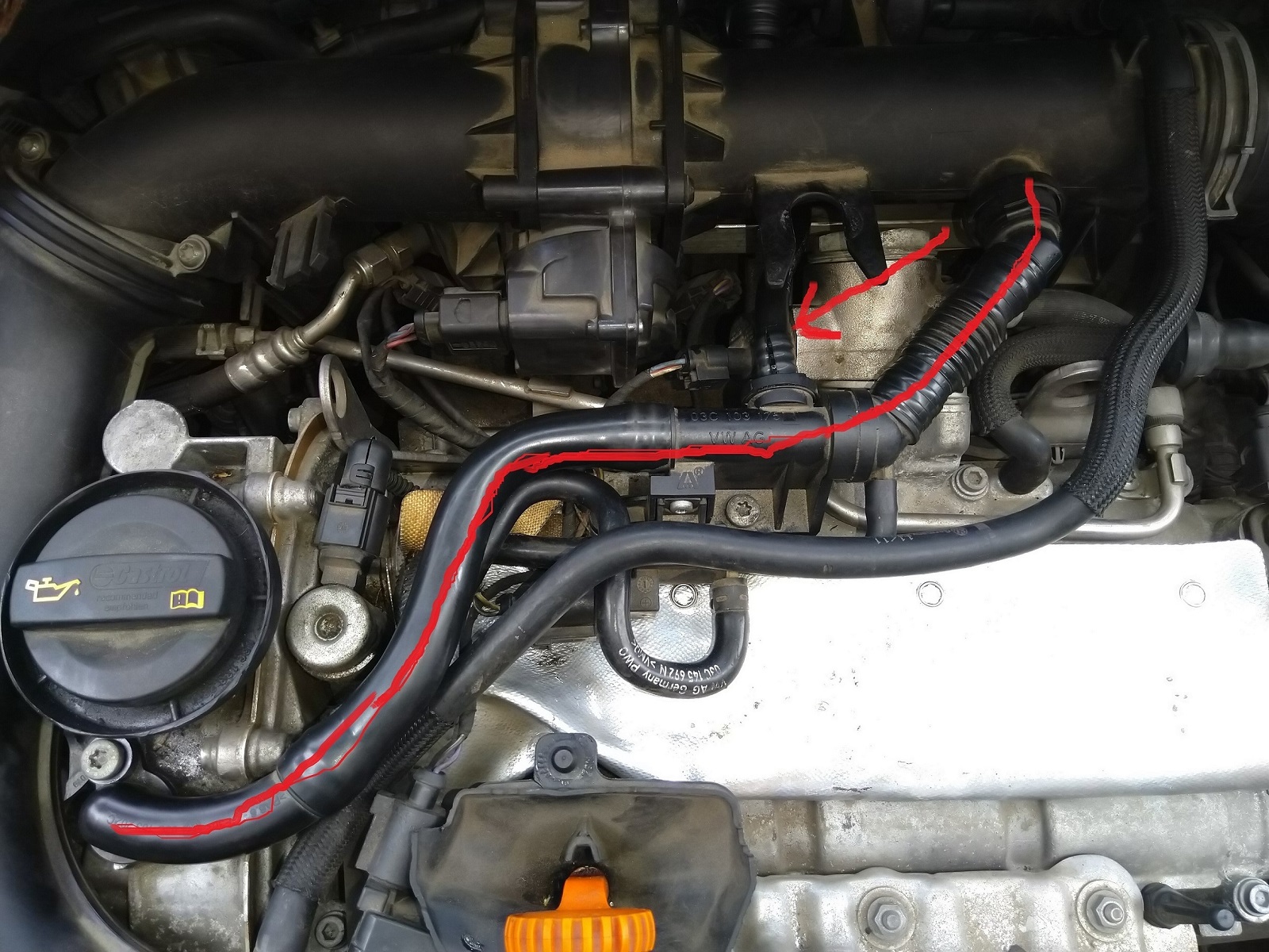

Здравейте!
Колата ми е VW Touran 1,4TSI ecofuel
Преди няколко дни усетих силно свистене (шум от въздух) зад двигателя.

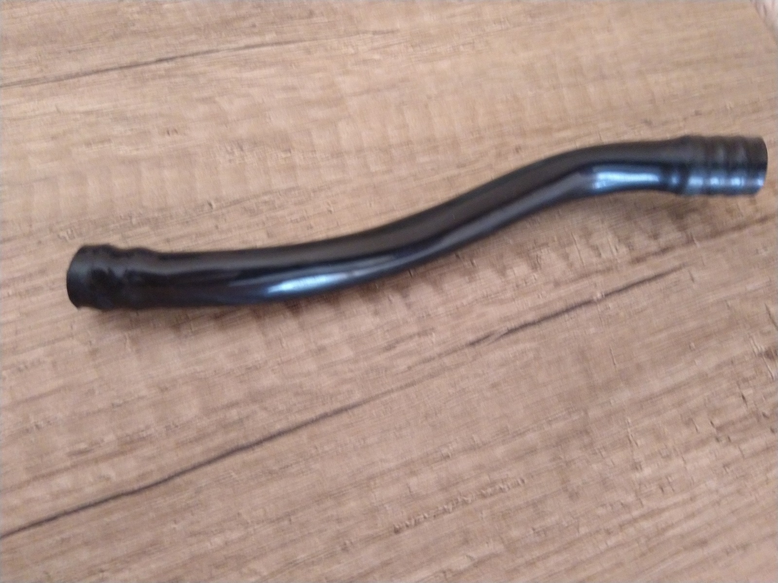

Оказа се че шума идва от маркучето на снимката, понеже единият му край ( който не се вижда),стоеше хлабав в щуцера, явно е имало нещо като преходник ( какво се е случило с него, не мога да кажа).След като извадих въпросното маркуче, колата започна да вдига оборотите на празен ход.Не мога на момента за го заменя с обикновен вакум маркуч, защото двата щуцера са с различни диаметри. Днес обиколих няколко магазина за авточасти, но никъде не можеха да го намерят по каталог, а и не знаят за какво е този маркуч ( по скоро тръбичка).
Моля ако някой може да помага!! За какво е въпросната тръбичка?
Прилагам снимки, въпросното маркуче е обозначено с червена стрелка.

Мнениеот goppa » Сря 29 авг 2018 11:25
Това е вакуимния маркуч към сервото на спирачките. Не си ли ьабелязал, че педала на спирачката е твърд?

Мнениеот Slavi1984 » Сря 29 авг 2018 12:28
Случи ми се в провинцията, доста километри минах с това фучене,днес я покарах и без този маркуч, но промяна в твърдостта на педала не усещам, единствената промяна без него е високите обороти на празен ход.Няма да я карам,докато не го намеря.А ако го запуша временно, би ли имало някакви последствия? Благодаря!

Мнениеот Slavi1984 » Чет 30 авг 2018 18:07
Срещу скромните 170лв. връзката е подменена
Казаха ми че е за картерните газове.
