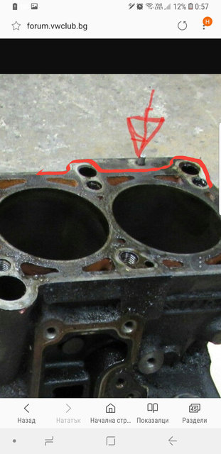

Здравейте.Имам въпрос относно мотор ADY 2.0 8V. Трябва ли да има водещи (центриращи) втулки между блока и главата.Свалих главата но не намерих такива.Дали някой някога е забравил да ги сложи или просто този мотор е така.Реално като сложа всички болтове главата мърда малко и е въпрос на късмет да и се нацели точното положение.Искам да вметна че до сега не съм отварял мотор който няма центриращи втулки.

Икономисал ги е някой. Разгледай хубаво гнездата на болтовете в блока, крайните. Ще видиш уширенията, в които са били. На главата също.

На тоя мотор май не са втулки в отворите на крайните болтове а щифтове в отвори само за тях.
ОЕМ номера на тея щифтове е 026103139
Ето яи схемата на блока:
http://www.oemepc.com/vw/part_single/ca ... g/e#sec_15
Номер 15 са въпросните щифтове

Има ги при мен но те центрират само гарнитурата.Реално главата не стига до тях и те остават навън, което е малко странно.
главата ляга на този контур
