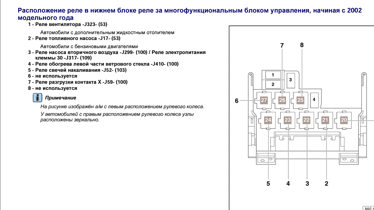

Колега довечера ще погледна и ще ти кажа кое е релето , крис ми ги е давал схемите едно време аз съм ги принтирал на хартиен носител. Щато не ми се завира отдолу баш сега на тоя цифун.Предполагам че са едни и същи схемите въпреки че моя модел е последния фейс от 2004 до 2009. И е бензин

Re: подгрев предно стъкло алхамбра 7m 1.9 2002
Ако знаеш къде имаш предпазители ще се шашнеш!
Значи колега по схемите излиза реле номер 100 за отоплението на лявата страна на предния джам. Защо няма за другите страни незнам. Прилагам ти схемата и една снимка . Принципно релето се намира на задната щайгичка . Пояснянам като махнеш капака на предпазителите самото табло е закачено от страни на едни щипки , и пада на долу, откриват се първите релета преден план, под тях има още релета 2 рата щайгичка та там са релетата с номер 100 . Проблема е че са 3 общо с тоя номер, но по схемата изглежда че е 23 то подред, а именно 2 рото от ляво на дясно на 2 ри ред. Дано успееш да се справиш.
Има и предпазители там може би някой от тях има роля за подгрева , сега ще ги разгледам и тях.
Значи наи горния бушон червения номер 1 отговаря за подгрева на предния джам. Ако нещо не ти е ясно питай ,ще ти обясня .
