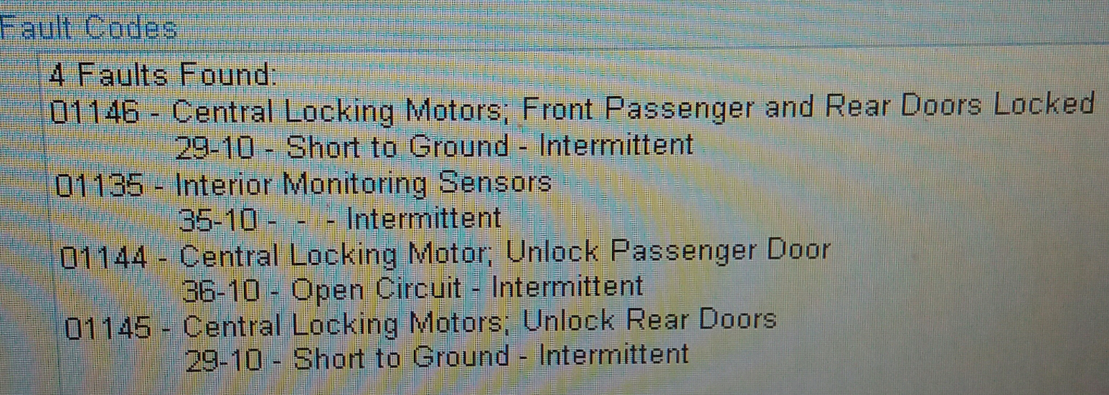

Re: алхамбра 2002 1.9 тди auy 116 проблем с централното
Това вече съм го направил,всички кори свалени ,маншоните проверени,дори отворих всяка една от белите кутийки на бравите и нищо никъде не видях късо.при затворени врати един път заключва всички,откключвам и пак заключвам,трите врати остават отворени а се заключват само шофьорската и багажника,в един момент шофьорската се отключваше сама след 4-5 секунди.не разбирам тези грешки и за двете врати ли се отнасят?
