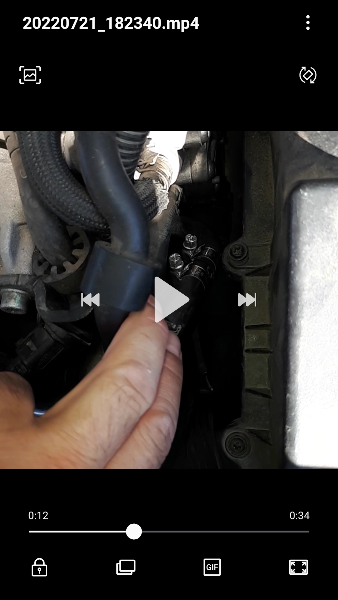

Открих в последствие и още един слаб теч-фабричен проблем на протриване на маркуче!
Точно където е издадената на фиксиращия винт за филтъра
Това е от дясната страна на въздушния филтър. Маркуча за обезвъздушаване на двигателя!
