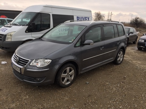

Нов съм във форума, сутринта си купих VW TOURAN 2.0TDI 170 коня, 2007 година. Автоматик DSG
Има няколко неща който са ми неясни;
1. мисля ,че има проблем със скоростите или съединителя когато набира някак си леко придърпва ако правилно ми е направило впечатление го прави на всички предавки. Сякаш се мъчи да набере. Според мен е съединител,видях една подобна тема и там симптомите са същите ,колегите бяха написали съединител...Ако е съединител наложително ли е да го правя веднага или мога да карам докато не хвърли котва окончателно?
2. пасажерската врата е счупена не се отваря отвън и отвътре, чува се как се отключва но не се отваря. Имате ли идея как да я отворя?Отворя ли я ще свяла кората и ще видя какво е и дали мога да си го оправя сам или някое жило е заминало и ще я карам на някой да го оправи..

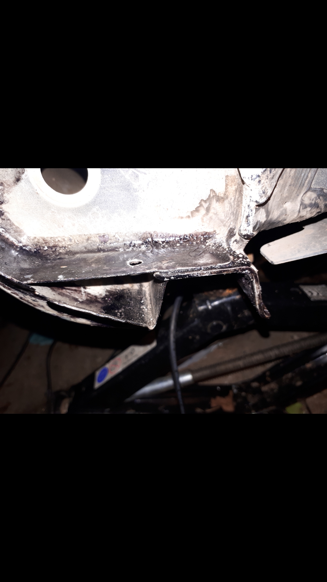

Ще ви споделя, че бях лошо изненадан и с предната част на двата прага
Прилагам снимка. Имаше много пясък и влага !!!!
