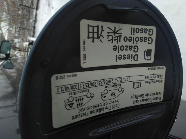

goppa написа:
Пламен Тодоров написа:Да разбирам,че трябва да вози твърдо,така ли?Относно Пасата-познавам окачването наизуст,но въпреки всичко очаквах Шарана да вози по меко,все пак е по-тежък и по-висок.Гумите са 215/55/16 XL стандартно излиза с такива,помпя предните на 2.8 задните на 2.6.По окачването само амортисьори не съм сменял.
Доста са пренапомпани на 2.8 може би за това ти друса. Погледни етикета в капачката на резервоара да видиш какво трябва да е налягането!

2.7 предни,2.5 задни така пише,така ги помпя.По-горе съм се объркал.Ами друска си ще трябва да го преживея.

Пламен Тодоров написа:Ето
okaчването по евро табела е нормално високо и требе да вози кат лодка дупки мупки нетебе да ги усещаш но полюшква
ако някпой обаче е сменил пружините друг въпрос

Оказа се ,че пружините са Eibach.Това обяснява странното поведение на колата.Още като я видях в автокъщата ми се стори по-ниска от обичайното,а като я взех се изненадах колко е стабилна и не се накланя по завоите,но си помислих,че съм имал погрешни очаквания за возията.Е,да ама не,оказах се прав Шарана трябва да вози като ван,моя вози твърдо защото си има причина.
