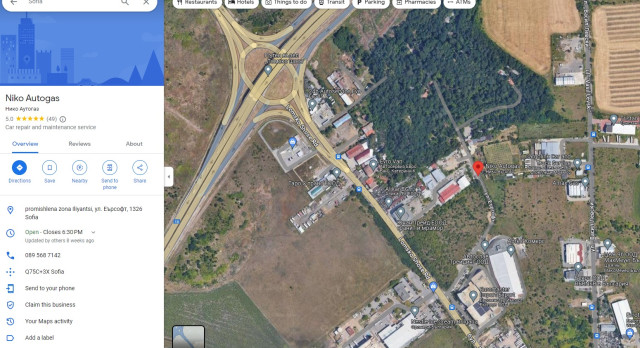

Относно Серзива на този Любо София 0876167516. - в кв. Надежда , тъй като никой не се досетr да даде точен адрес е аз щи га напрява за Всичко останалr блуждаещи клети хорица от форума, Намира се не в Надежда след кв.Обеля 2 на изхода на София в посока Волуяк по бул.Ломско Шосе след кат осе излезне от Софиая в посока голямата детелина към Волуяк в дясно ул.Еърсофт 1326 Автосервиз NIKO Autogas има о още един телефон 0895687142- по улицата се кара надолу доста и пътя прави ляв завой е там те. :11
https://www.google.com/maps/place/Niko+Autogas/@42.7576596,23.2694777,805m/data=!3m1!1e3!4m15!1m8!3m7!1s0x40aa8682cb317bf5:0x400a01269bf5e60!2sSofia!3b1!8m2!3d42.6977082!4d23.3218675!16zL20vMGZ0ang!3m5!1s0x40aa9021a14d40c1:0x4707966746b145a9!8m2!3d42.7576779!4d23.272494!16s%2Fg%2F11h46163d3?entry=ttu
