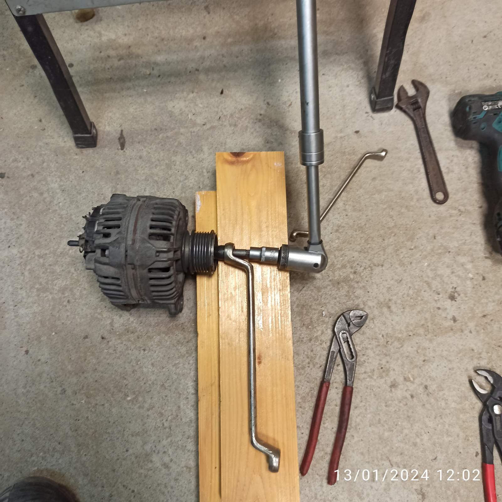

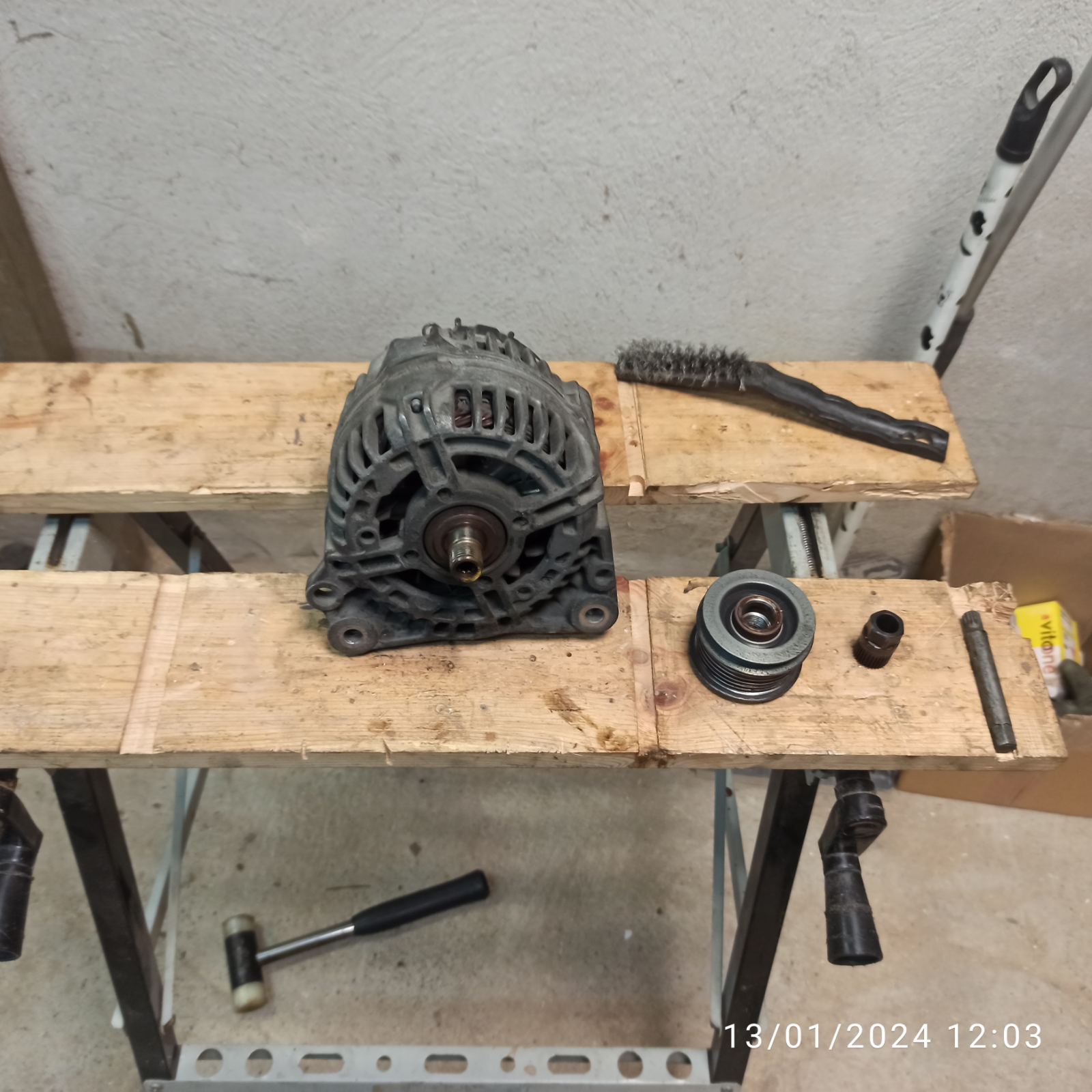

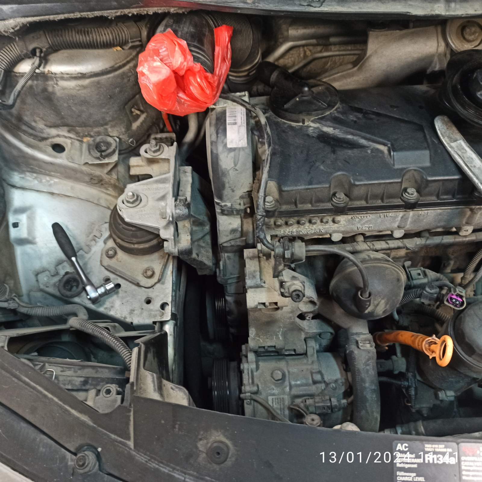

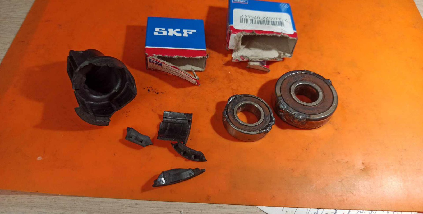

Провери си ролката за свободния ход на алтернатора.
Скоро ми направи впечатление, че колата е много шумна сутрин и имаше метални скърцащи и тракащи звуци при първото палене. В движение като позагрееше утихваше, но беше по шумна от обикновенно. Единия ден погледнах когато тракаше на студено и се оказа че обтяжната ролка подскача и обтегача удря в ограничителят. Ролката на алтернатора(свободен ход-фрайлауф)блокираше на моменти и беше разтегнала ремъка отделно и обтегача изкривен и обтяжната ролка там седеше накриво. Отделно защото паля в подземен гараж при това тракане се виждаше как се променя интезитета на фаровете, мигаше.
След смяна на ролката на алтернатора Ина, нов пистов ремък, нов обтегач на ремъка с нова ролка и рециклаж на генератора, щото се оказа че и лагерите му са тръгнали, колата утихна както си беше преди. Нямам и мигането на фаровете вече.
