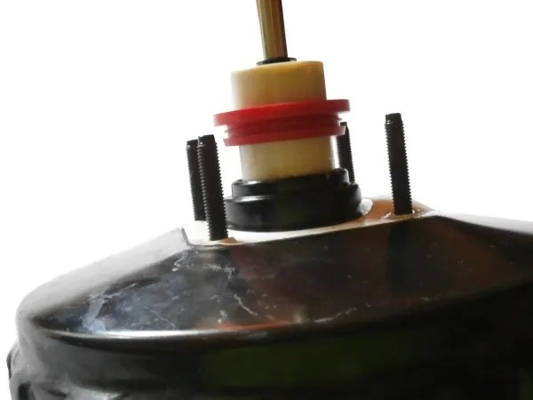

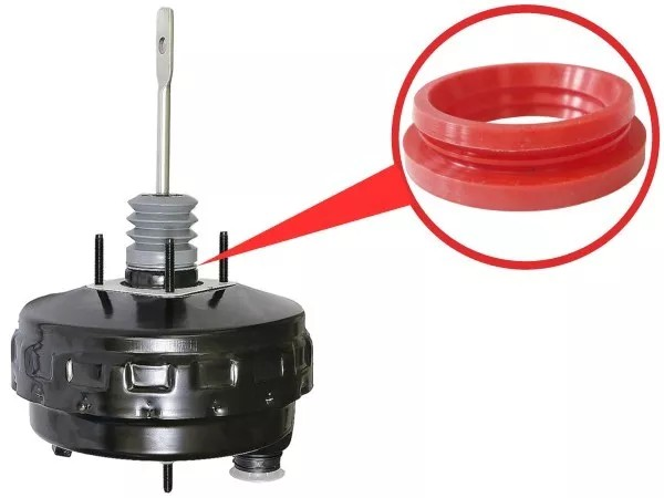

Продават в Полша в момента такива уплътнения https://www.ebay.com/itm/282981834491
На старото серво което свалих с този проблем, сложих такова силиконово уплътнение което купих преди няколко години от Англия. Но все още съм със смененото и не мога да дам отзив дали върши работа, помня само че трудно го сложих на мястото на старото . Старото серво ми е в гаража и ако се сетя тези дни, мога да снимам как седи новото уплътнение.

Благодаря,тази информация ми помогна да разбера точно от къде идва проблема.
