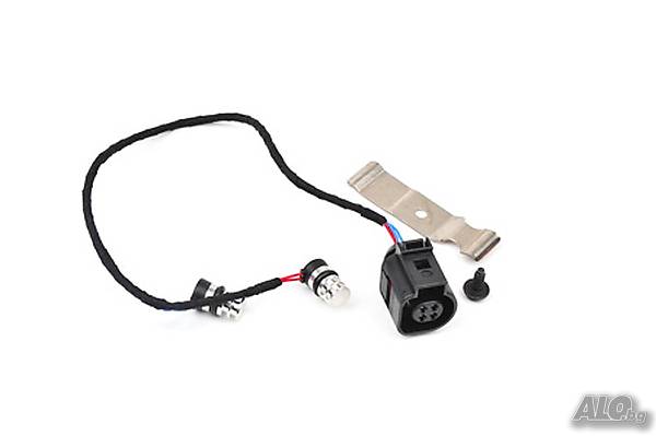

https://youtu.be/HuoixhYMrw4?feature=shared обикновено проблема е в един от тези датчици, единия е температура на антифриза, другия е за прегряване.Продават се комплект, може да се смени само единия.Другия проблем е циркулационната помпа, свещ по-рядко.Ако може да се стартира печката през Vcds, може да се добави дистанционно ако няма.

Намерих го този сензор,струва 70 евро!
Какво ще ме посъветвате?
Да пробвам ли да го сменя и да се надявам печката да проработи?
Може ли този сензор да се смени без да се сваля печката от колата?
Благодаря!

Може на място, но първо прочети каква грешка записва
