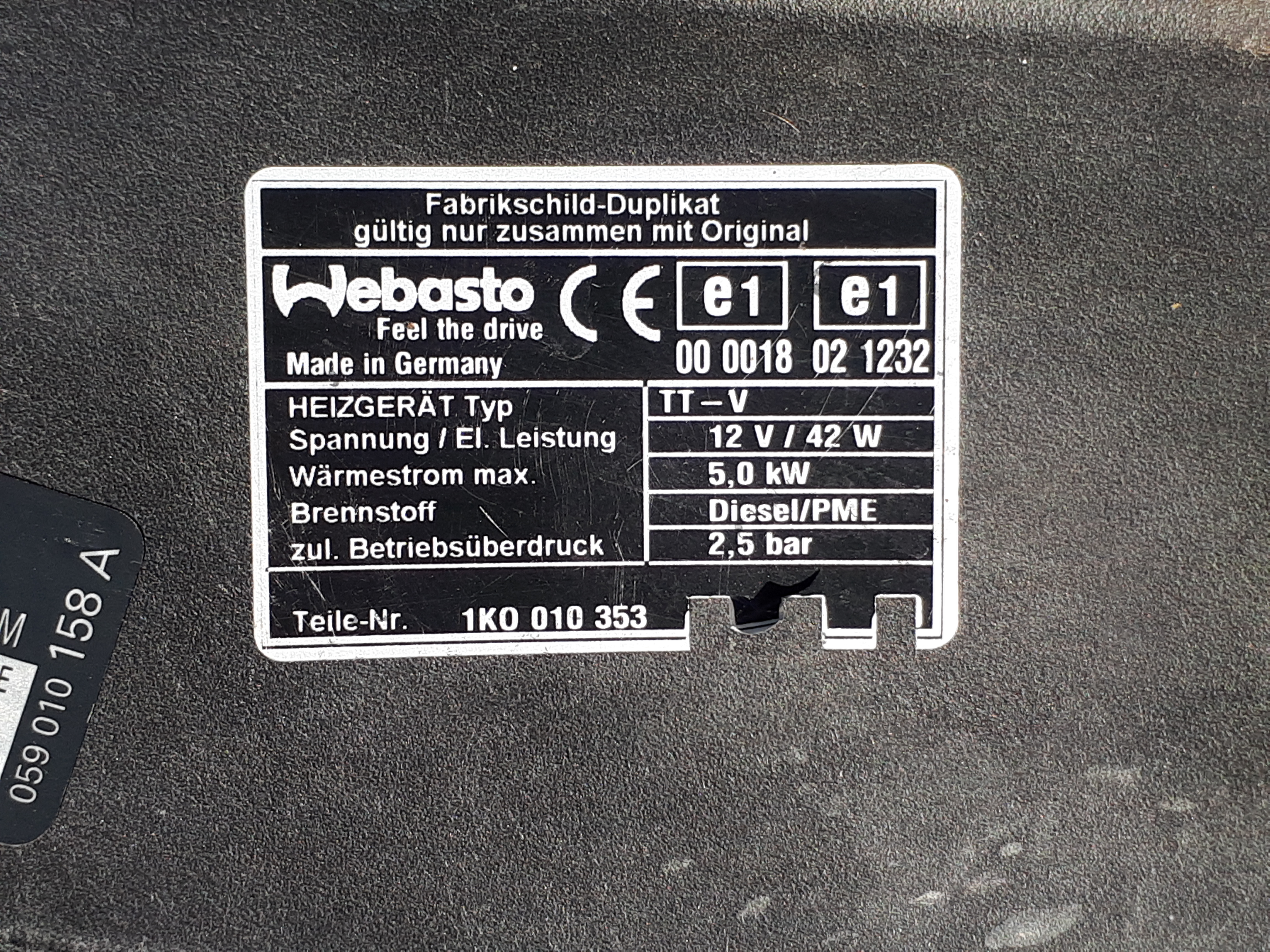

Това е лепнато на гредата
Прочетох всичко написано, но не мога да определя коя версия според написаното

Модела е TT-V , това означава Termo Top донагревател без управление от кабината. Тя се пуска сама при условията които са и зададени. Когато иска да се пусне на дисплея зе показва снежинка и издава звук. Това е под 4 *C външна температура, 1/3 резервоар, антифриз под 60*С,акумулатор 12.5V и копчето Екон да не свети. Разбира се трябва печката да си е на мястото и да не е блокирана от грешки.

:flag_bulgaria :th_up Благодаря за споделената информация.
Не разбрах за зададените условия,има ли ръчно въвеждане на параметри ( час на тръгване,продължителност на подържане на подгряването )

Не

Може да се направи допълнително да си я пускаш ти когато си поискаш дори без да ти работи двигателя.
