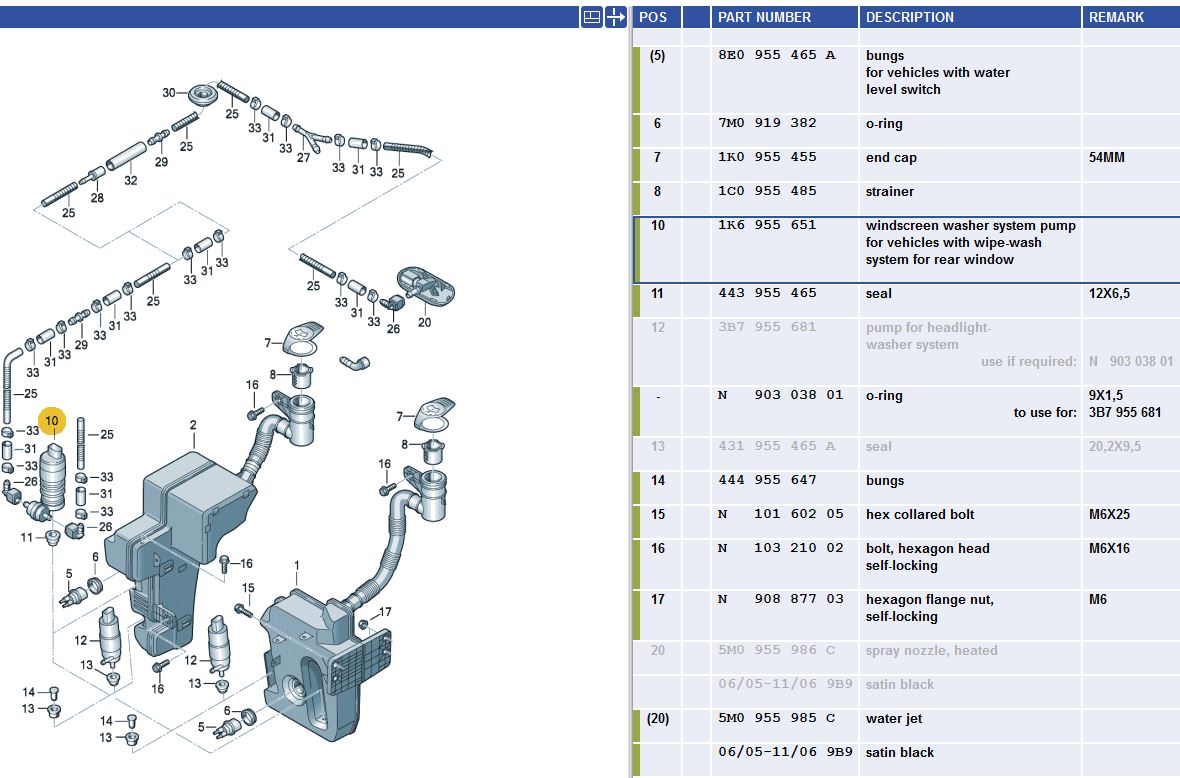

На мен ми сменяха моторчето. Майстора каза, че се намира зад резервоара за течност за чистачките. Разглобявал се калника или пласмасовата кора под преден десен калник (не от страната на шофьора, а от другата страна) за да се достигне до моторчето! При мен е номер 10 от снимката!

Благодаря колега. Още тази сутрин ще я вкарам в бокса :th_up . Не е работа без пръскалки в това време.

Проблема е решен с ново моторче. Сваля се кората под калника и о...чудо - моторчето се появява.
Благодаря на колегата Stensyto за бързия отговор.
