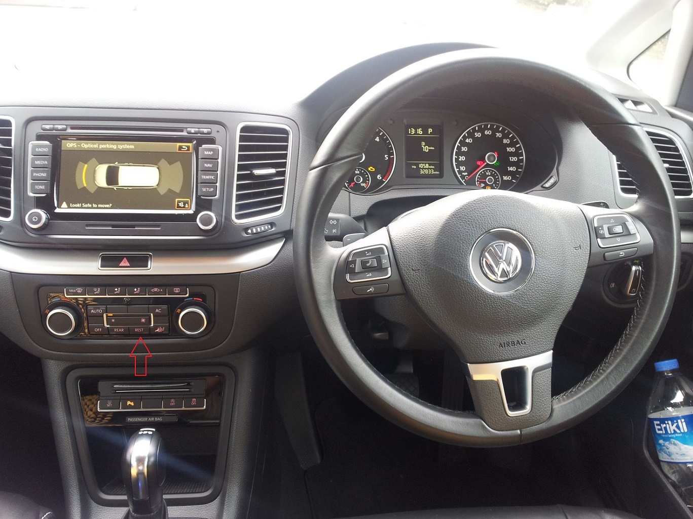

Колега мисля че във VCDS има настройки точно за тази печка (additional auxiliary heater). Незнам при тебe но при мен (sharan 2011) има един бутон "REST", който на изклучен двигател и без контакт, използва остатъчната топлина, и точно тогава се включва тази помпа която казваш че я няма. Знам ги тези шибаняци от волксваген орязват почти всяка екстричка на базовия (TREND LINE) модел за да се продават "SE" и "SEL" модела. Дори и темпомат (Cruise Control) нямам (за сега де). Пак нали не е само дистанционното има и контролер някъкъв. Трябва да стане
